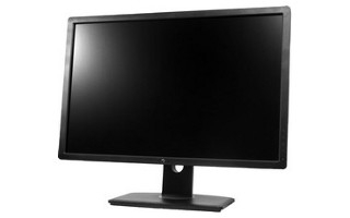

Meu conselho é, espera mais 1 mês ou dois e pega um Dell U2413 ou U2713
H
(não é o )
http://www.tftcentral.co.uk/news_archive/27.htm#dell_u_2013
Esse novos Dell estão acima do Lacie em termos de qualidade para trabalhos gráficos?
Devem também ser mais baratos que o Lacie e o NEC.
Melhores que o Lacie tenho certeza, devem ser ± do nível dos NEC atuais.
Só falta sair o review para comprovar, o preço previsto para o de 27" está lá no link.
