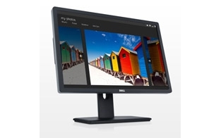

O Dell U2413 é Wide Gamut e tem hardware LUT programável de 14 bits, mas para poder calibrar o LUT do monitor
só com um , com outros calibradores a calibração vai ser em 8 bits na placa de vídeo como um
monitor comum.

quer dizer então que se eu optar pelo 2413 e o calibrar com o colormunki…ele me trará os mesmos benefícios de um 2312?
Mais beneficios por ter a opção de usar como wide gamut e seu gamut cobrir 100% do sRGB enquanto o U2312 ± 94% do sRGB.
