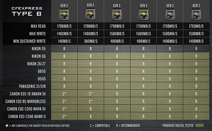

Em um dos vídeos do Ricci ele comenta sobre diferença de desempenho entre diferentes marcas de cartões CFexpress tipo B.
Preciso entender melhor essas diferenças visto que no meu planejamento pretendo começar a investir em CFexpress tipo B e até mesmo substituiu alguns dos meus cartões XQD. Inclusive entender em que tipo de situação preciso observar a taxa mínima de escrita sustentável. No site da Prograde tem um quadro bem legal com algumas informações. Mais abaixo tem o quadro.
Olhando anúncios no site da B&H para CFexpress tipo B a informação apresentada são das taxas de transferência máxima de leitura/escrita. Na maioria das vezes não tem a taxa mínima de escrita.
Analisando o site dos fabricantes de cartão, percebe-se que existe diferença da taxa mínima sustentada de escrita conforme a capacidade do cartão e também entre séries diferentes.
Delkin Black
CFexpress™ Type B: 1760 MB/s Max Read • 1400 MB/s Min Sustained Write (Higher Depending on Capacity)
https://www.delkindevices.com/delkin-black/
Prograde
Tem um quadro mais detalhado sobre as especificações:
Wise
Descobri essa marca outro dia em um dos vídeos do Morten Hilmer.
Para o cartão CFexpress:
128 GB Min sustained write: 140 MB/s
256 GB Min sustained write: 230 MB/s
512 GB Min sustained write: 400 MB/s
