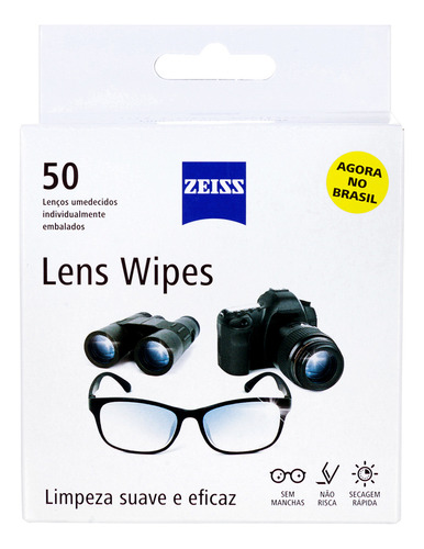

Os lenços da Zeiss são fáceis de achar. Eu costume comprar no ML por causa do desconto no frete, mas tem em muitos outros lugares.
Lenço da Zeiss tem em farmácia.
Acho que vou atrás de um desses gel stick pra mim.

Gostei da ideia do lenço ZEISS. Eu tenho um aqui, depois vou fazer. Muitas vezes só a bombinha fuc-fuc não resolve.

Na falta, um swab desses de cima com o tecido removido e então substituido por um desses lencinhos Zeiss.

Sou fã dos lenços da Zeiss, mas uso somente nas lentes. É muito bom.
