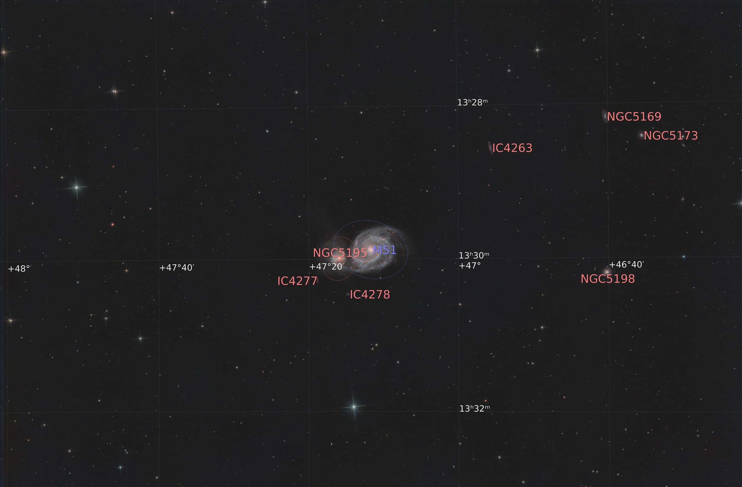

O Rodamoninho, versão 2025
A Galáxia do Rodamoinho e adjacências.
Astrophotography
by fmendes on Telescopius
Um corte pra miniatura do tópico:
Eu creio que minhas imagens já estão começando a ficar limitadas pelo meu ambiente (poluição noturna, umidade, altitude), então começo a considerar se é melhor fazer um arranjo com alguém que tenha uma fazenda em local mais distante pra montar um observatório remoto. Depois de ter ideia de preço, é submeter à aprovação da gerente de finanças da residência.

Consegue compartilhar um pouco sobre a técnica usada (quantidade de fotos, empilhamento, redução de ruído)?
Vc tem razão. Eu costumava citar mas, pela falta de interesse, fui deixando de colocar essa informação. Vamos lá:
  • Telescópio TS Optics UNC 8" f/4 (800mm distância focal)
  • Sky Watcher Coma corrector
  • Filtro Antlia Triband RGB (essencial nesta imagem com a Lua a 92%)
  • Câmera Ogma AP26CC
  • 188 subexposições de 2 minutos cada, 6:16 horas de integração total
  • Mount: Juwei-17
  • Telescópio guia: Celestron 50mm f/4 com câmera guia Ogma GP662C.
  • Fotografado do meu quintal, atualmente Bortle 7-8. :roll_eyes:
  • Empilhado e processado com Pixinsight, com auxílio dos plugins: Graxpert, Starnet2, BlurXterminator e NoiseXterminator
  • Anotações também feitas no Pixinsight.
Posso falar mais sobre meu método de processamento. Instalei o Siril e estou brincando com ele, depois posso passar meu método com este programa também. Só preciso aprender a colocar as ferramentas nos lugares certos.
