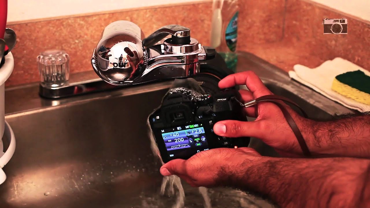

Ainda não tive coragem de fazer isso com a minha k30:

Legal o vídeo, deve ser demais poder pegar uma câmera como essa K30 e sair fotografando numa chuva de verão… hehe. A resistência e robustez das Pentax me chamam muito a atenção.
Lembrando que a lente também teria que ser selada, só a 18-55mm WR e as lentes DA*/FA* para fazer isso hein rs
