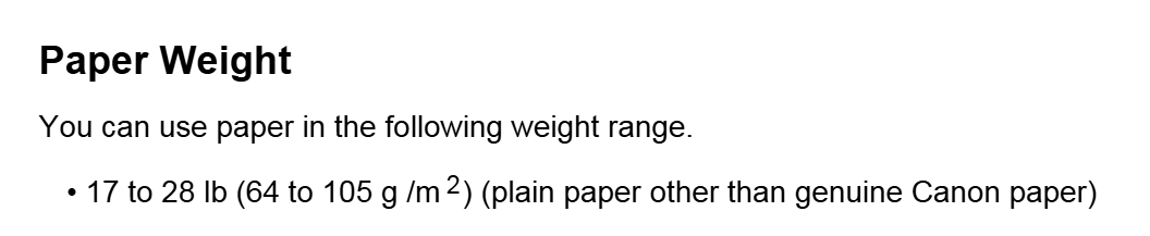

Olhei rapidamente um dos manuais, o da Canon G3110. Lá diz:
O papel que vc quer usar é o triplo do recomendado… Eu não usaria.
