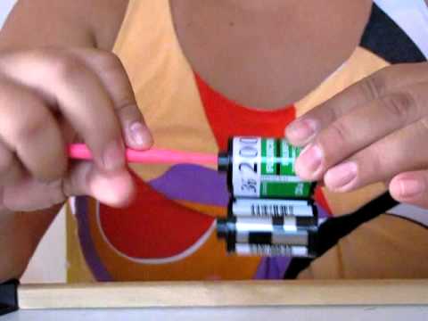

Achei essa dica o máximo no Youtube e aí vamos tentar?
Como fazer um Filme Redscale Caseiro
