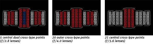

Em tese, quantos mais pontos de foco melhor porque em grandes aberturas evita que vc recomponha o quadro e possa fazer correr o plano de foco na imagem. Mas…
Não adianta nada ter centenas de pontos de foco se eles estão aglomerados no centro da imagem.
Então menos pontos de foco, podem ser mais úteis por se encontrarem melhor espalhados na tela.
Além disso os pontos de foco podem se diferenciar por sensibilidade.
Quanto menor melhor. f/2.8 é melhor que f/5.6.

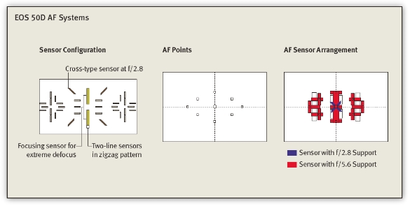

E por ser simples vertical, simples horizontal, cruzado e duplo cruzado.
1Dx
http://www.usa.canon.com/app/images/EOS_2009/1DMarkIV/features/1dmarkiv_feature_01a.jpg
1D Mk IV
50D
