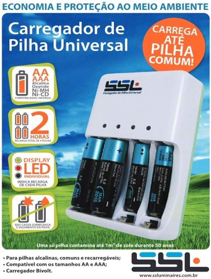

Usava até então o SSL que é um carregador baratinho vendido nos ML da vida e promete ser um carregador inteligente que consegue dar carga até em pilha alcalina e normais (não recarregáveis).

Quanto à carregar pilha alcalina, o pessoal faz aquela gambiarra de carregar com pulsos… já vi uma gambiarra de colocar um timer que liga e desliga um carregador burro (o que só fornece energia sem medir tensão, corrente ou resistência) e consegue dar uma sobrevida à uma pilha convencional (alcalina ou normal).
Só que como falei, é gambiarra, não é uma solução perfeita. As pilhas alcalinas podem esquentar muito ao receber carga, podendo vazar ou até mesmo explodir. Nenhum projetista vai colocar a mão no fogo para garantir que funciona com qualquer pilha.
Eu comprei esse tal do SSL:
pensando em eventualmente usar pilhas alcalinas do supermercado como pilhas recarregáveis. Mas na real é que ele consegue somente dar uma sobrevida à pilha, não uma carga completa. Se conseguir recarregar só servirão para usar em controle remoto, relógio, calendário… essas coisas que nào requerem muita energia.
Também não consegue carregar uma pilha comum muitas vezes… No site fala que até 20 recargas dá, mas acho que é no máximo 3. Mas nunca peguei pra fazer um teste extensivo.

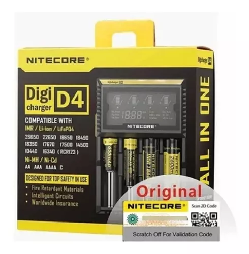

Nao abro mão do meu NiteCore D4…

Eu tenho esse ai, tremendo tanque de guerra, mas depois de experimentar o Liitokala Lii 600… :wub:
cara é muuito melhor, é outro nivel de produto.
Não se trata de dizer que o D4 é ruim, aliás ele é otimo, é bom mesmo, só tem que é basicão. Já o Lii 600 faz um monte de coisas que o outro não faz.
Apesar disso, para quem só vai carregar AAA e AA, da pra viver tranquilo com o D4.
O meu niticore é tão básico que nem visor digital tem…
