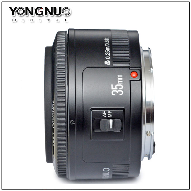

A lente parece melhor construída que a 50mm 1.8 da Canon, mas é visível o uso extensivo de plástico.
A serigrafia é bem feita, sem letras borradas ou tortas. Isso realmente me surpreendeu.
O diâmetro da rosca do filtro é de 52mm, apesar de que essa informação não está presente em nenhuma parte do corpo da lente.
A lente é bastante leve, mas ainda assim mais pesada que a 50mm 1.8 da Canon.
by , on Flickr
by , on Flickr
Uma grata surpresa foi a baioneta de metal, muito bem construída e de encaixe perfeito na câmera:
by , on Flickr
Abaixo segue uma comparação com a Canon 50mm. As duas lentes são muito parecidas!
by , on Flickr
Vista de lado, podemos ver o efeito do uso do mesmo corpo da Canon 50mm no conjunto óptico da 35mm: Quando na distância mínima de foco, o bloco óptico NÃO recua completamente para dentro do corpo, o que esteticamente não fica legal…
by , on Flickr

Então aquela parte que se move quando foca nunca recolhe totalmente?
:frowning:
Exatamente. Certamente uma consequência da economia no projeto.
Hum, provavelmente para caber a ótica da 35mm no corpo da 50.

Que bizarro o lance do elemento ótico frontal. Eu usei a mesma lente na PhotoImage (a YN levou alguns exemplares) e ela não ficava assim pra fora. Digo, não com esse tanto de corpo pra fora. Será que não rolou uma falha de controle de qualidade? :ponder: :ponder:
Até mesmo nas fotos da lente que rodam o Google não tem o tanto que fica pra fora do seu exemplar:
http://www.shootingonabudget.com/wp-content/uploads/2015/06/YN_35_2_vs-ca.jpg
Mesmo não tem esse corpo todo pra fora.

De fato, nas minhas fotos ele está mais pra fora do que a posição mínima, mas mesmo assim, achei uma falha o elemento central não se retrair totalmente quando em foco mínimo.
