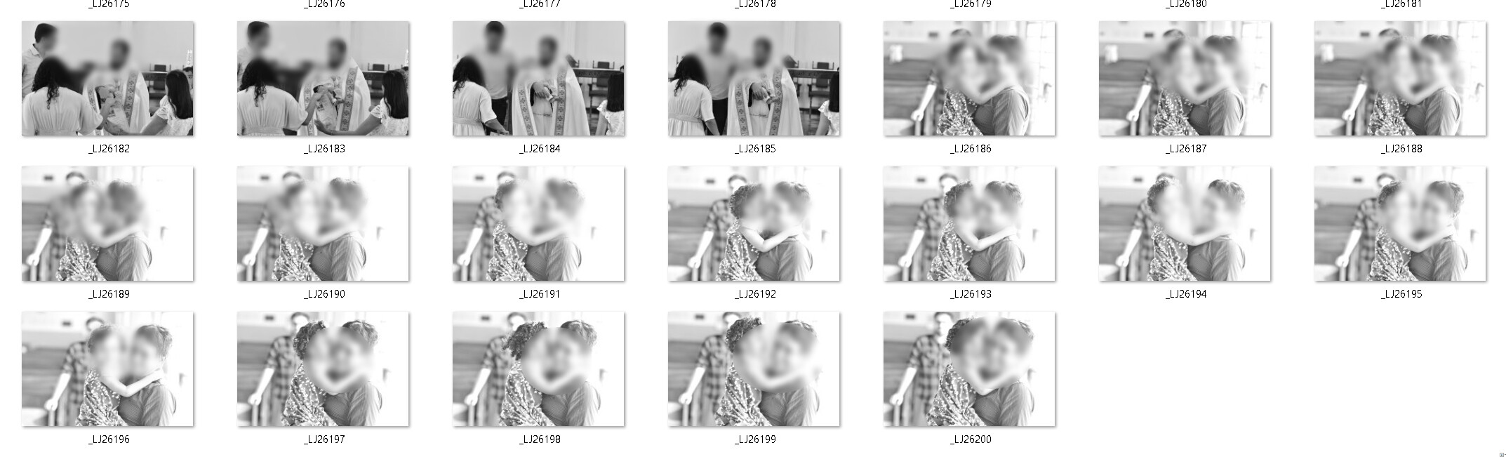

Em determinados momentos, eu fotometro a pose, disparo e simplesmente a foto está estourada. Fotografo de novo na mesma configuração, a foto fica normal. Faço outra, ela estoura. Às vezes, emenda uma sequência de fotos estouradas. Vou enviar um exemplo de sequência de fotos totalmente superexpostas.
Algumas vezes, mesmo eu alterando a configuração, ela simplesmente capta a foto estouradíssima. Daqui a pouco, volta ao normal.

Vejam abaixo um exemplo de como ela estava numa regulagem e simplesmente estourou

Minha hipótese é que o obturador pode estar grudando. A câmera comanda exposição X, e o obturador pode estar fazendo X+Y. Imagino que isso daria um erro, mas se vc já trocou uma vez, pode ser que algo não funcione mais como antes. Se isso acontecer algumas vezes e não em todas, pode ser que o Y que eu citei seja variável.
também acho q pode ser “obturador preguiçoso” .. minha 6D faz isso mas sempre nos primeiros clics.. depois vai embora
