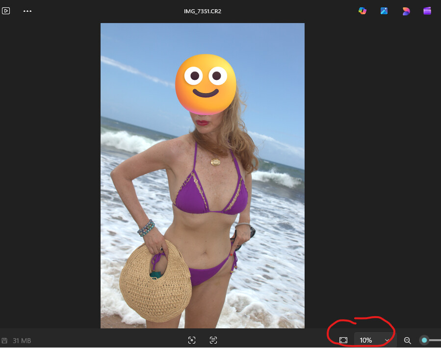

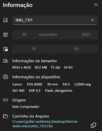

Fiz uma sessão de fotos anteontem em Stella Maris, praia aqui de Salvador, e algumas fotos ficaram com a qualidade não tão aceitáveis para mim em alguns momentos, mais em fotos de movimento. A velocidade do obturador está sempre acima de 1600, flash em ettl e estou no modo AV. Meu equipamento: Canon T7i + Sigma 18-300mm + Speedlite Yongnuo Yn685 II.
Não posso publicar as fotos aqui, obviamente… mas para ter uma noção:
O EXIF:

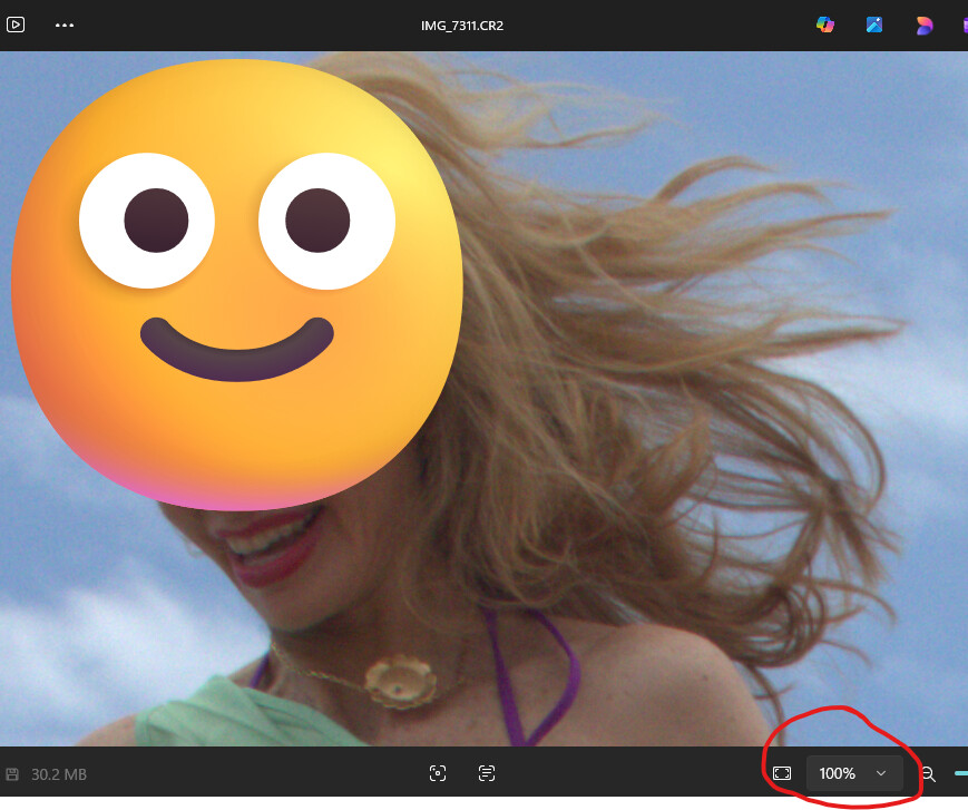

Quando falo de qualidade, pela perspectiva da minha lente, é isso:

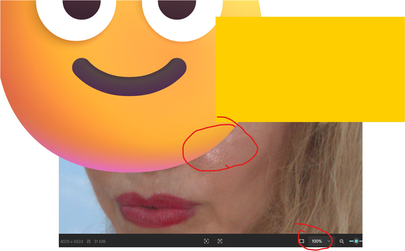

Dá para ver que o flash iluminou mais, devido à claridade na bochecha. Quanto mais luz, mais qualidade, obviamente…E sei que dá para extrair o máximo de nitidez com essa lente. Se tiver no tripé, com a técnica apurada e o fotógrafo for o mais competente possível…kkkk
Diel, não sou muito fã das lentes Sigma zoom. As minhas fotos nunca ficavam boas enquanto eu utilizei as lentes sigma zoom, principalmente as mais antigas. Não posso afirmar que seja ela a culpada, mas particularmente a minha experiência com as lentes 24-70 e 70-200 da sigma não foram boas. Algumas fotos eu gostava, mas a maioria ficava com uma qualidade ruim, sem contraste e nitidez. Você tem outra lente para testar? Porque não vejo outra coisa a ser o problema nesse caso.

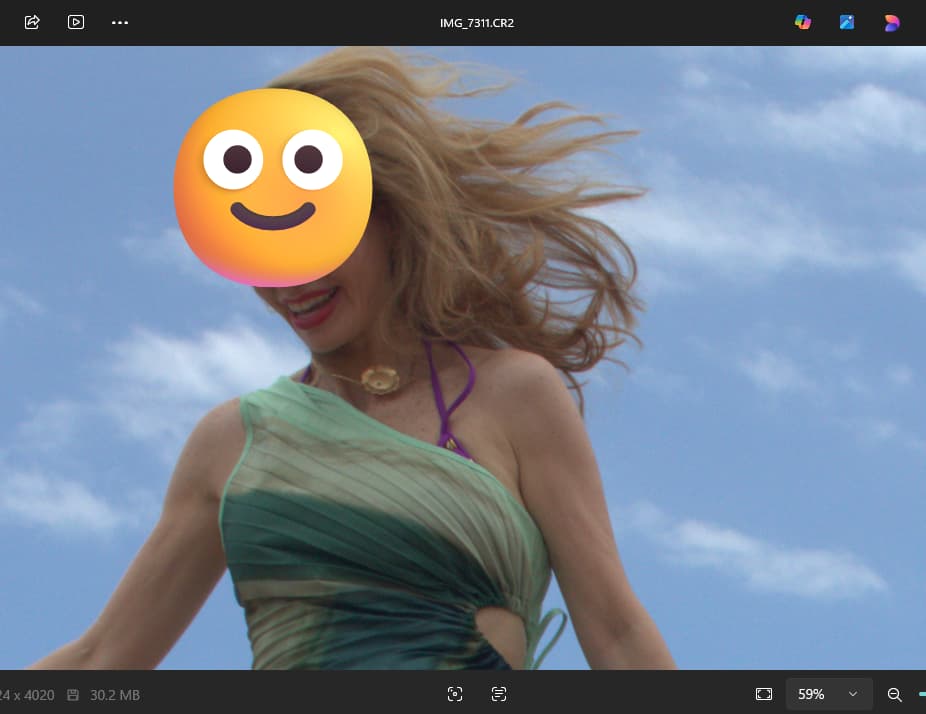

Não sei se vi essa diferença toda de qualidade. Sim, na foto 1 faltou um pouquinho de luz, por isso ela ficou mais escura que o fundo. Mas isso se corrige fácil. Mas me parece que o foco ficou um tantinho fora. Talvez valha a pena diminuir a abertura um pouquinho (o que vai baixar a velocidade), mas vc ganha em profundidade e nitidez.

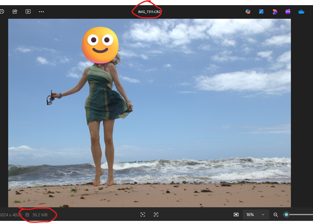

Ah, e vc está vendo o arquivo raw direto no Windows? Tem uma chance grande de a imagem não estar sendo visualizada na melhor qualidade. Abra no sofware de edição pra ter uma ideia melhor.
Tenho a mesma opinião do Felipe. Essa fotometria me parece bem estranha. Dá para ver que nâo está sol mas a foto está subexposta.
Sugiro baixar o ISO para 100 ou 200, por no modo P (sim, P) e fazer um teste com medida spot, na pela da modelo, usando aberturas menores em torno de f8. Acredito que o mar e o ceu estejam enganando o fotometro.
Por isso minha recomendação de não ver no visualizador do Windows, pois ele vai sempre aplicar um ajuste ao raw. Qual ajuste? Não faço a menor ideia, e por isso mesmo a visualização por ele não serve pra muita coisa.

Você visualizou as imagens no programa de edição ao invés do visualizador do Windows? O mesmo problema continua? Eu pediria um raw ruim pra dar uma olhada, mas provavelmente vc não pode compartilhar.

A foto foi visualizada pelo visualizador do Windows.É, compartilhar um RAW desta sessão pode me comprometer juridicamente!:sweat_smile:
