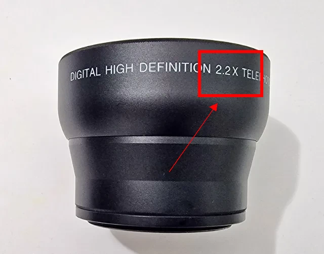

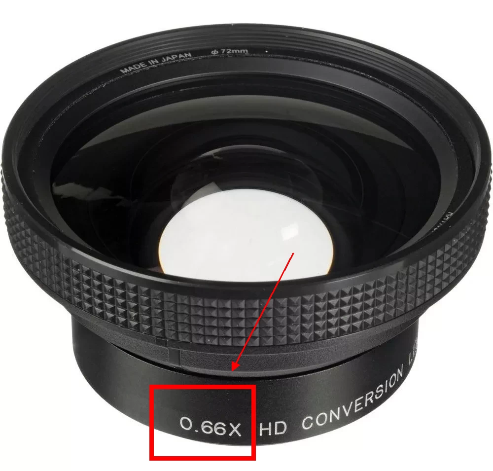

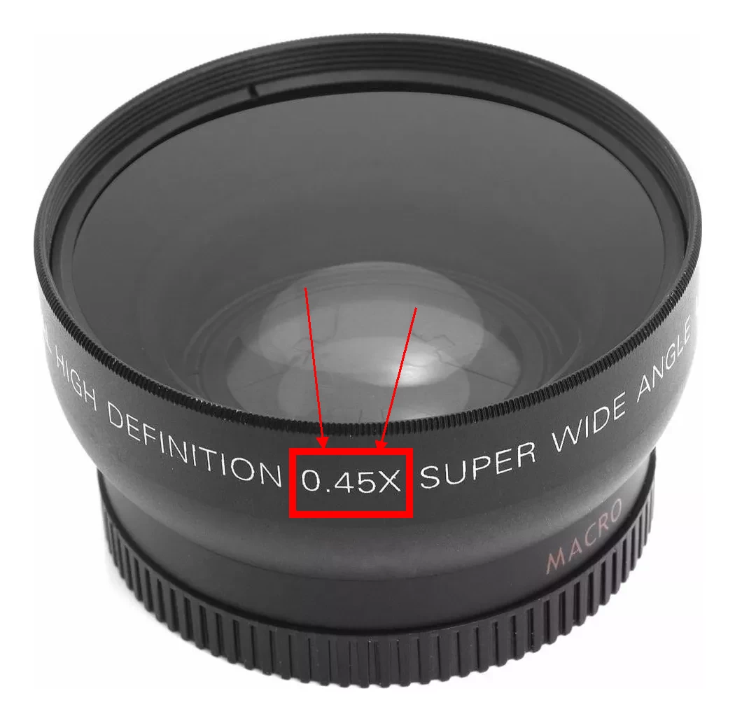

Estive olhando no Mercado Livre algumas lentes que são grandes angulares e que se encaixam no meu orçamento. Mas deparei com algumas nomenclaturas que me deixaram confuso.
Algumas lentes vêm com medidas em milímetros como 8mm, 10mm e por aí vai, mas encontrei outras mais em conta com medidas como 0.45x, 2.2x, etc. Como essas das fotos e minha pergunta é, como saber a medida correta em milímetros dessas lentes abaixo, saber se elas irão cobrir uma area maior do que a 18-55 que tenho?
Esses não são objetivas e sim “conversores” grande angular. São baratos porque produzem imagens distorcidas de péssima qualidade.
César, tudo bem? Esse tipo de conversor é exatamente como o colega disse, elas criam imagens completamente distorcidas e que não tem qualidade alguma para um trabalho, ainda que seja amador.
