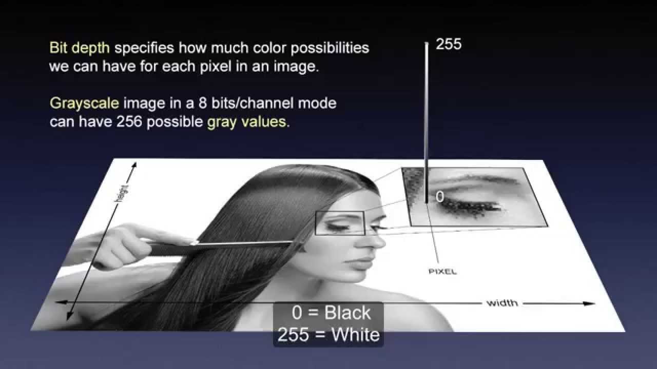

No Photoshop passar um arquivo de 8 para 16 não ganha nada, mas evita posterização
ao aplicar correções tonais e ou algum plug-in.
Um exemplo extremo, mas que serve como demonstração https://dl.dropboxusercontent.com/u/4686872/8_16.psd
Baixa o arquivo, carrega no Photoshop e alterne entre 8 e 16-bits…
Imagens sem textura/ruído e com gradientes como o céu ou uma parede desfocada, correm o risco de posterização
ao passar para 8 bits…
Smooth Gradients in Photoshop (Dithering)
