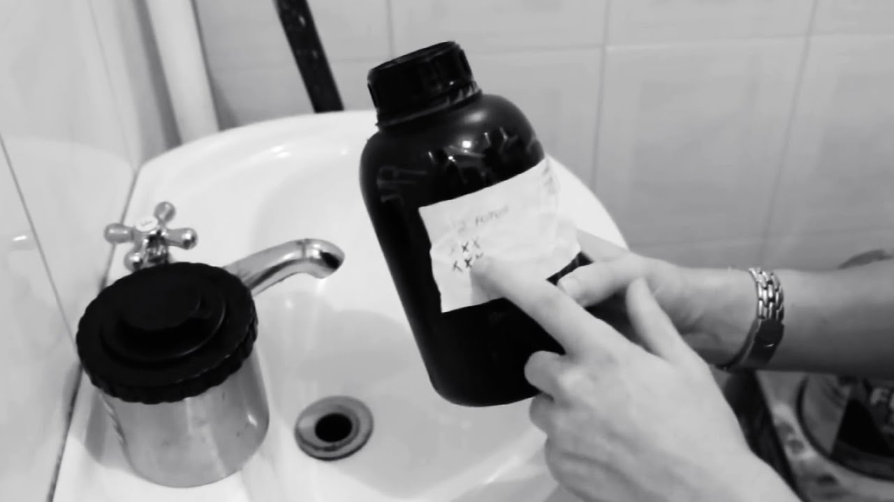

Pessoal encontrei dois vídeos no you tube ensinado a fazer revelação preto e branco ele ultiliza revelado,fixador e um químico chamado Aspergol.Achei teoricamente simples fazer aquele processo,vejam bem gostaria de saber se esses mesmos tipos de químico são ultilizados na revelação de uma película colorida e se não for alguem poderia explicar quais os químicos devem ser usados pois acredito que os procedimentos técnicos sejam os mesmos.
Se alguem puder me ajuda agradeço antecipadamente.
Foi mal pessoal os links dos vídeos da revelaçãode negativo P&B são
Olá Helio,
os químicos para revelar o colorido são diferentes, e o processo é parecido, mas nao igual. Não tem muito diferença apenas vc terá mais banhos - revelador, branqueador, fixador e estabilizador… e os tempos sao menores… mas nada que seja impossivel de ser feito! a temperadura é uma preocupação, tem que mander em 38º em media e o agitamento é continuo.
caso vc queira ver os químicos entra no site www.lojafotofilmes.com.br lá tem todos os químicos necessarios… e o custo de revelação é em media de R$ 0,50 por rolo de filme de 24 poses… vale a pena treinar com o preto e branco e depois partir para o colorido.
qualquer duvida é só perguntar que vou te guiando!
Um grande abraço!

O revelador kodak eh vendido em pó. Tem embalagrm pra preparar um litro e outra pra preparar 3.8 litros. Se voce usar uma diluicao de 1+4 dah pra preparar, 1 litro vai dar pra revelar 16 filmes 35mm. À medida que o frasco do revelador for sendo usado, complete o espaco com bilas ( bolinhas de gude), dessa forma o revelador vai durar ateh 6 meses. Nao esqueca de armazenar o revelador em um frasco escuro e guardá lo em local protegido da luz.
Quanto ao preparp, eh fácil. Basta auecer a água para 50 a 55 graus celsius e dissolver o pó. Tem explicado na embalagem.
Voce vai precisar de outros itens:
Film picker ou puxador de filme ou saca filme
Clipe pra estender o filme na secagem.
Film squeege
Tanque de revelacao com espiral para 35mm
Fixador
Rinse, que pode ser aspergol ou photo flo
Termometro
Tesoura.
Camara escura ou quarto escuro
Vinagre pra solucao do parador
Cronometro
Qq duvida, pergunta ae.
Jardel.
