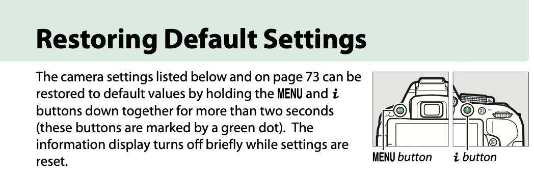

Se estiver em foco automático você pode tentar resetar a câmera para as configurações originais:
