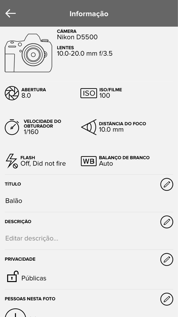

tirei em 10mm minha câmera é uma d5500 aps-c.
não houve crop, posso te mandar o raw se quiseres.
