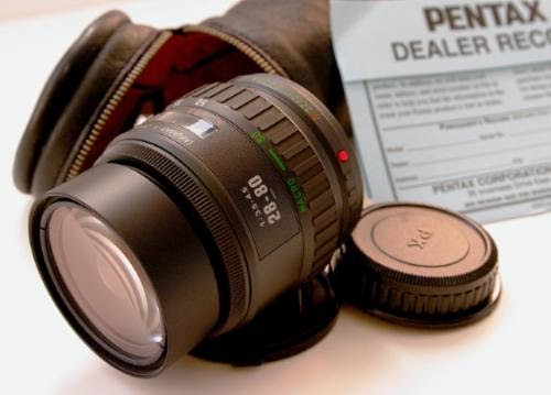

LENTES PENTAX
Lentes Pentax M
Indica a linha das antigas lentes de foco manual.
Lentes Pentax A
Indica a linha das antigas lentes de foco manual, entretanto tem um A no anel de abertura, para poder controlar o diafragma através do corpo da câmera.
Lentes Pentax F
Semelhante a série A, mas possui comunicação digital com o corpo da câmera, sendo AF quando a câmera tem motor de foco no corpo.

Lentes Pentax FA
Especifica a série de lente Auto Foco compatível tanto com o sistema de filme 35mm como os corpos das SLR Digitais.
Lentes Pentax FA-J
Indica uma linha de lentes de Auto Foco mais baratas, sem anel de abertura, que é controlado apenas eletronicamente, compatível tanto com filme 35mm como com corpos SLR digitais.
