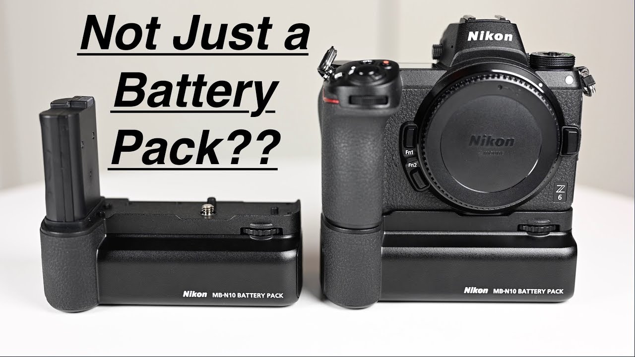

MB-N10 Battery Pack
Compatível com Z 7, Z 6 e Z 5 - bateria do tipo EN-EL15 / EN-EL15a / EN-15b
É apenas um battery pack. Não tem botões e dials de ajuste.
Recomendo ver esse review para entender melhor o acessório

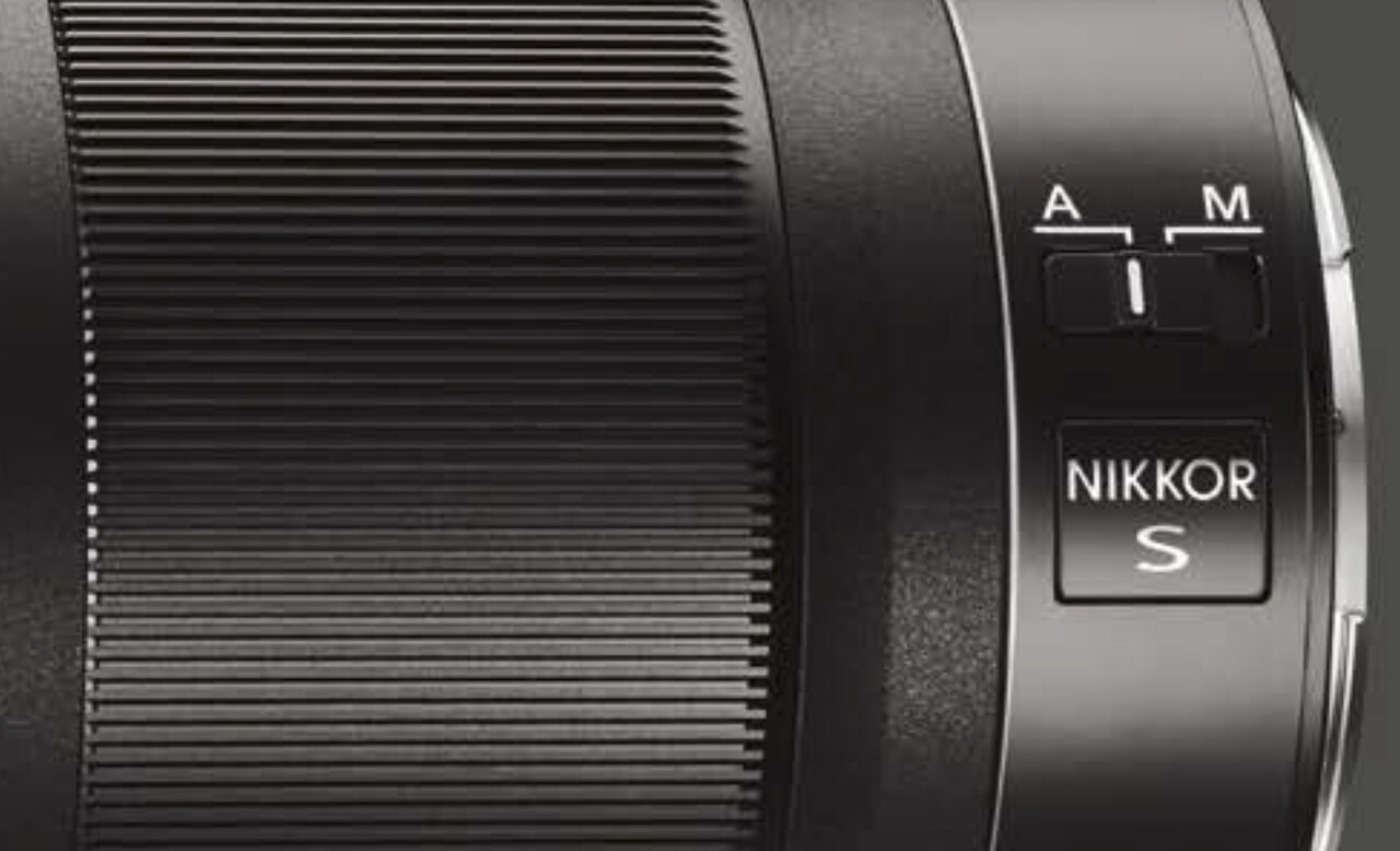

Sobre a nomenclatura das lentes:
The title of the S-Line is reserved only for NIKKOR Z lenses that have cleared newly established standards of design principles and quality control that are even stricter than Nikon’s conventional standards. The “S” represents the first letter of various words such as “Superior”, “Super” and “Sophisticated.” It also stands for the silver-colored line on the lens barrel: the symbol of the series.
Para a linha de lentes NIKKOR Z teremos algumas que serão da linha S-line.
The title of the S-Line is reserved only for lenses that have cleared these more rigorous standards for evaluating various factors, including MTF performance. While utilizing the advantage of outstanding flexibility in lens design of the new Nikon Z mount
Com isso o tradicional anel dourados das lentes NIKKOR F não é usado no sistema Z. Agora é utilizado um anel prateado discreto.
Every S-Line model features the refined, glistening silver-colored line and the NIKKOR emblem with a decorative “S” on the lens barrel.

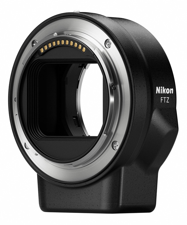

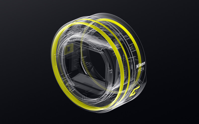

Adaptador Nikon FTZ
Permite usar lentes F no sistema Z
Firmware - adaptador FTZ - versão 1.10
https://downloadcenter.nikonimglib.com/en/download/fw/360.html
Manual do adaptador FTZ
https://onlinemanual.nikonimglib.com/z7_z6/en-nsg/14_technical_notes_08.html
Adaptador Nikon FTZ II
Lista de compatibilidade das lentes F com a adaptador FTZ:
https://www.nikonimgsupport.com/na/NSG_article?articleNo=000042681&configured=1&lang=en_SG
Importante
Lentes AF-D
Dependem do motor embutido no corpo da câmera para autofoco. O adaptador Nikon FTZ não tem motor, então essas lentes perdem a funcionalidade de foco automático, apenas foco manual. Todo o resto funcionará bem com comunicação EXIF ​​completa.
Lentes AF
Mesmo caso das lentes AF-D
PDF
https://download.nikonimglib.com/archive4/JoVRc00wHtuJ04tx7Mk56NsLxa48/FTZ_CompatibleFmount_(En)06.pdf

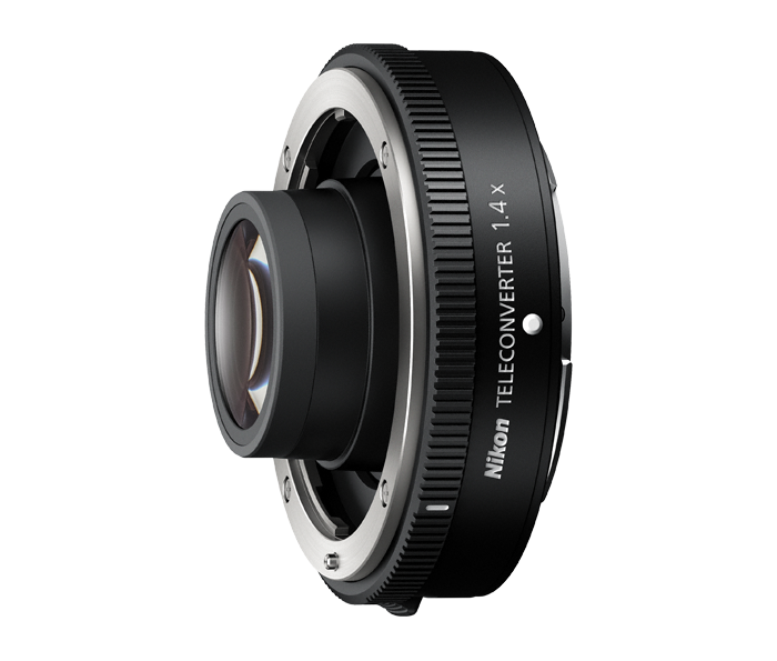

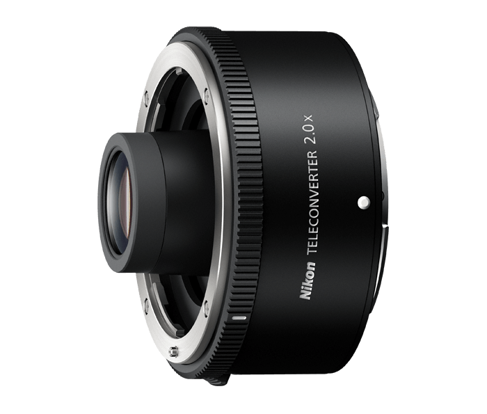

Nikon Z teleconverter
Data de atualização: 29/09/2020

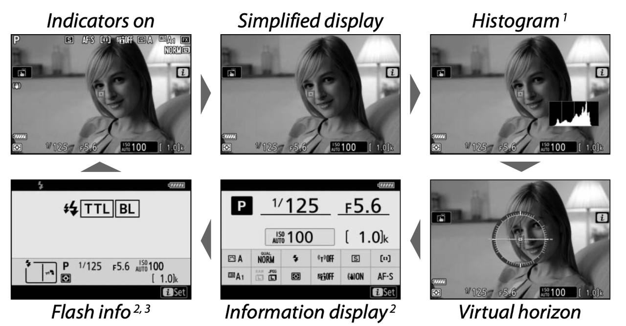

O Painel “Flash Info” (in-camera menu):
  • não é exibido no viewfinder;
  • exibido apenas com os flash’s: SB-5000, SB-500, SB-400 e SB-300
  • é exibido com o uso do acessório WR-R10 (wireless remote controler)
Para os outros modelos de flash’s a operação deve ser feita diretamente nos mesmos.
IMPORTANTE - Uso de flash em conjunto com o EVF:
Custom Setting D8 (apply settings to live view)
Custom Setting D8 - ON : é possível ver em tempo real a exposição, balança de branco e Picture Control.
Ao conectar um flash compatível esse parâmetro é automaticamente colocado em OFF
