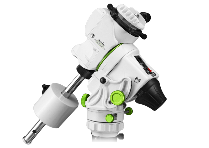

A Sky-Watcher, tradicional fabricante de equipamentos pra astronomia, lançou o Sky-Watcher Star Adventurer GTi, que vai além das iterações anteriores de mounts compactos pra astrofoto. Enquanto os anteriores Star Adventurer e Star Adventurer 2i eram basicamente um motor calibrado para contrabalançar o movimento de rotação da Terra e, de resto, de operação manual, o Star Adventurer GTi é um mount GoTo completo, ou seja, após alinhamento, ele é capaz de apontar pra qualquer ponto do céu visível.

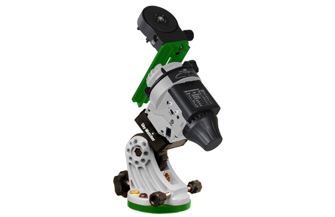

Sky-Watcher Star Adventurer (o 2i é quase idêntico)
Assim como os modelos anteriores, ele possui capacidade pra 5 kg, não contando com o contrapeso. Com esta capacidade, ele pode, no limite, guiar pelo céu noturno uma câmera com telescópio 72 doublet (dois elementos óticos) e câmera guia. Como usar equipamento pra astrofoto no limite nunca é boa ideia, 3kg é um peso bem razoável pra este mount carregar. Com esta capacidade, dá pra usar com folga um telescópio ~50mm f/5 como o Williams Optic SpaceCat/Redcat, ou a excelente Rokinon 135mm f/2.
O controle pode ser feito por um smartphone, através de wifi pelo aplicativo Syn Scan, ou com o controle remoto opcional. Além disso, o mount possui conectividade USB com um computador, pra controle através de tradicionais programas de astrofoto (NINA, Stellarium, SharpCap). Existem drivers ASCOM (que padronizam a comunicação entre dispositivos e o computador) e EqMOD (que substituem toda a interface de controle de fábrica do mount por uma modificada, igual pra qualquer mount compatível, de qualquer fabricante).
Esse novo mount não é considerado uma evolução dos anteriores, mas sim um novo tipo de dispositivo. O concorrente dele é o iOptron SmartEQ Pro, que é um pouco mais barato, mas não tem wifi.
