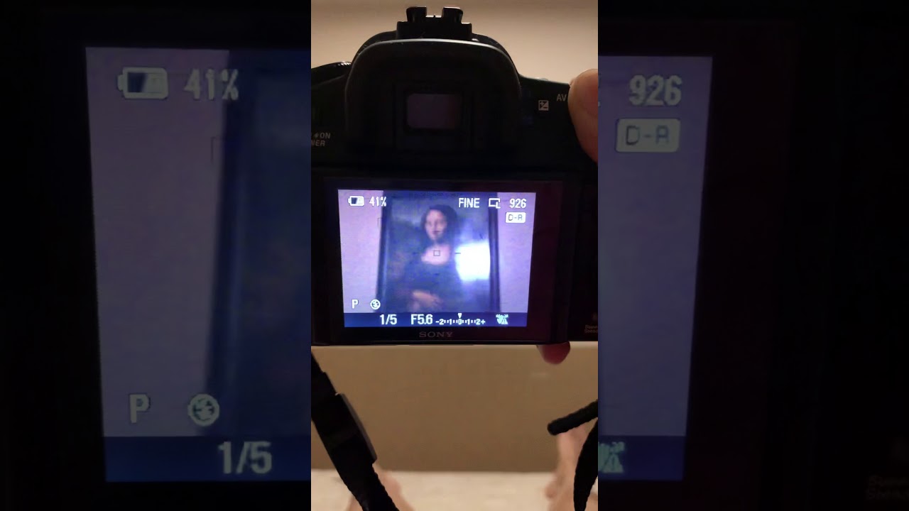

André, toda vez que tiro uma foto, ela não sai centralizada na captura. Por exemplo, se eu colocar ela em um tripé e centralizar numa maçã, a imagem capturada sai torta e fora de enquadramento, entende?

Confesso que nunca tinha visto isso antes. Tà usando a lente 18-55 pra fazer a foto. A impressão que tenho é que a camera tá em 55MM na lente, e captura a foto em 18MM .

Esse espelho exótico está travado e não te mostra o enquadramento real pelo liveview.
Confirme se o enquadramento sai certo pelo view finder.
Acontece a mesma coisa, olha só:

Tem uma inclinação no eixo da imagem, não é só o enquadramento diferente.

Veronica, chegou a tentar desabilitar o SSS (Super Steady Shot, IBIS…) pra ver se o problema persiste?
Em outros tópicos aqui já conversamos sobre como IBIS no sensor em DSLRs pode causar este tipo de problema.
