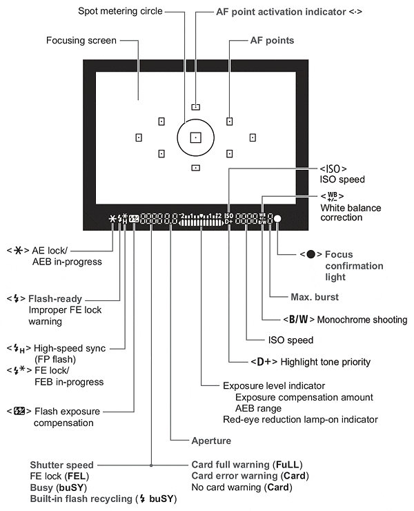

Recebi minha câmera hoje, porém acho que veio com problemas, o visor ocular não apresenta as informações de Abertura, Velocidade, ISO e etc …
Tem que ativar alguma coisa? olhei o manual e não fala nada … no visor só aparecem os pontos de AF (q piscam em vermelho qdo foca) …
A borda fica apagada …
Alguém sabe dizer se isso é normal mesmo?
As informações de Abertura, Velocidade, ISO, fotômetro e etc aparecem somente no display LCD?
É minha primeira DSLR e tô perdidinho … rsrsrsrs
Meu pai tem uma Sony A37 que essas informações aparecem no VF, mas como ele é eletrônico e o da T3i é ótico, não dá pra ter idéia …

Fernando, essas informações devem aparecer no ovf, como abaixo:
Na minha também aparece … mas no display LCD …
Eu queria saber se teria que aparecer no visor ocular, ou só no LCD mesmo …
gdcmendes, valeu cara!
na minha não aparece a barra inferior com as informações … vou fazer a devolução então …
Obrigado!
Faça isso mesmo, devolva!! pois essas informações são diretamente especificas da camera, não tem nada para aitvar ou desativar isto.

Inclusive imprimi a imagem que o gdcmendes postou e coloquei junto com o pacote …
A loja entrou em contato comigo hoje … disseram que realmente era defeito da câmera e já autorizaram a troca, irão postar amanhã nos correios… deve chegar entre sexta-feira e sábado em casa …
