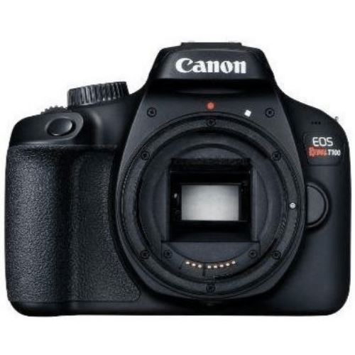

Já indo um pouquinho pro off: outra coisa tosca foi aquela T100, hein.
Primeira vez que eu vi uma achei que era falsificação kkkkk
T100 é com o mount se plástico né?
Me surpreendendo a cada dia.
Exato kkkkk
Ela é esquisita de pegar, até o plástico da carcaça é inferior, mais áspero.
18mp, DIGIC 4, lançada em 2019, quando já tinha o DIGIC 7 ou 8, se nao me engano.
Sempre brinco que a T100 é a Honda Pop 100 da Canon.
Um catadão de peças antigas, com o básico do básico para vender.
