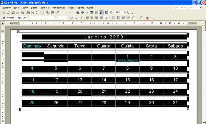

Descompacte, e abra o arquivo Calendário__2009.doc
Marque os feriados Municipais/Estaduais, e datas comemorativas da família.

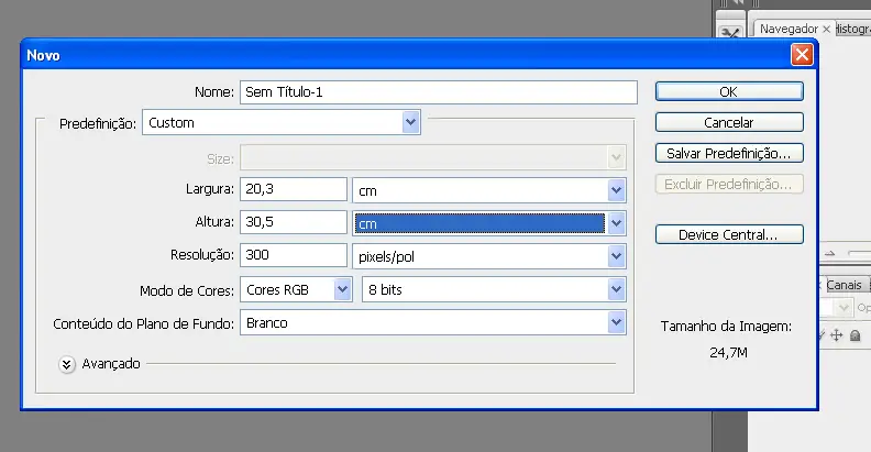

Crie no Photoshop um arquivo novo, no tamanho 20x30 cm.
Obs: o laboratório que faço impressões, usa o tamanho 20,3 x 30,5 com 300 pixel/pol. Confirmar o tamanho exato da impressão a ser usada.

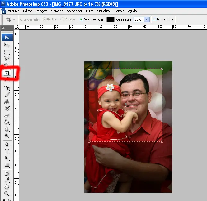

Abra uma foto a ser usada, e recorte no tamanho 19x19 cm:

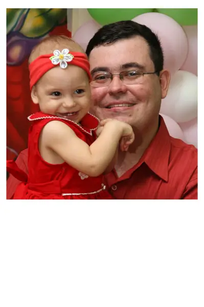

Posicione a foto na parte superior da página do calendário:
Selecione a tabela do mês a ser montado, no arquivo do Word, e copie.

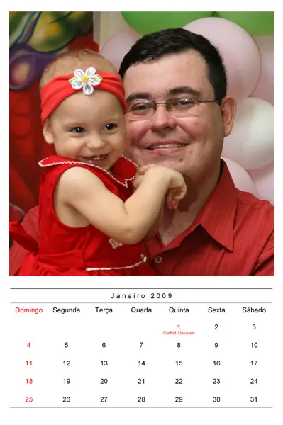

Segue os links, do Calendário 2009 que fiz da minha menina como lembrança para os avós… e o 2008 e 2009 do Marcelo:

Só não pode esquecer de deixar a margem superior um pouco maior para dar espaço para o arame espiral.
No exemplo do seu tópico o espaço está bem maior que o do tutorial. :ok:
