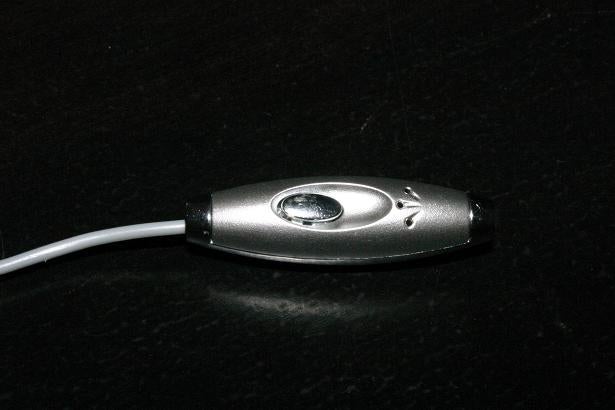

:clap: Muito bom o tutorial Rafa. Contudo, vi uma vez na revista Fotografe Melhor um disparador desses feito apenas com aqueles fones de ouvido para celular. O botão de volume, era usado invertido e usado. Algum de vocês conhece essa técnica???

Mais ou menos. O meu plug eu tirei de um fone de ouvido de celular. O que acontece é que o botão de volume funciona como um resistor variável de 0 ohms (curto circuito) até um resistência X. Uma chave liga/desliga pode ser comparada a uma resistor com 2 valores: 0 Ohms (chave fechada) e Infinito (chave aberta).
O que deve acontecer é que quando o volume está no máx. ou no mínimo ele “fecha um curto” funcionando como uma chave e disparando a câm.

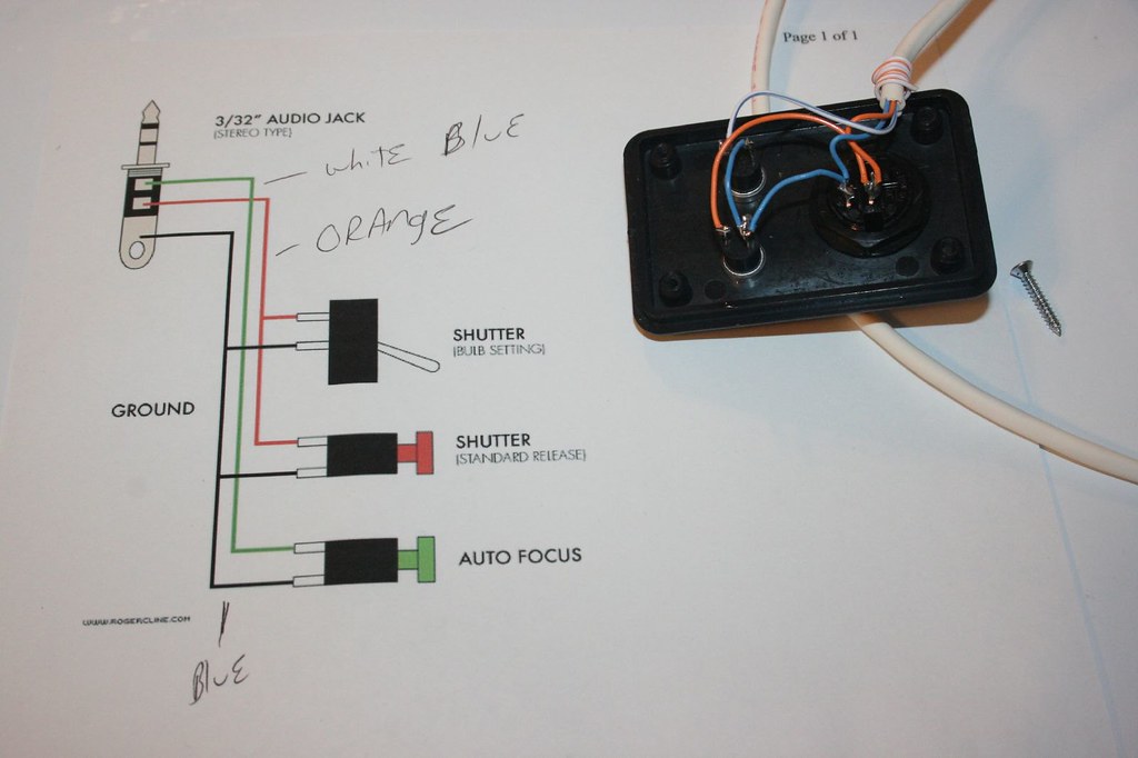

Olá amigos!
Bem, comprei as peças que precisava para fazer o controle hoje, e fui me aventurar na sua montagem…
Não sou muito bom com eletrônica, prova disso é: acabei quebrando uma das chaves que eu havia comprado e tive que usar uma que achei aki (tipo pitoco, ON OFF direita,esquerda)
Peguei o esquema neste link, e tentei fazer igual.
Imgur
O problema é que o meu nao ta funcionando direito, ou eu nao to sabendo mexer muito bem…
A primeira coisa que aconece quando eu ligo a cam, com o controle conectado, é ela bater uma foto. O mesmo aconteçe quando a cam está ligada e eu conecto o cabo do controle remoto na entrada. CLICK, ela bate 1 foto! :dizzy_face:
É como se eu tivesse pressionando o shutter. Já verifiquei se estava tendo algum contato entre o fio vermelho e o preto, em algum ponto, mas nao está. Logos após a montagem do plug, antes de montar as chaves no case, eu testei e estava OK. Ou seja, talvez o problema esteja em alguma chave ON OFF. Agora esse é o problema, nenhuma esta dando curto! :aua:
A respeito da chave beje na minha montagem: eu nao entendi o porquê dela. Li que serviria para o modo BULB mas as vezes tento acionar o shutter por ela mas nao da certo, entretanto, quando aperto o botao vermelho, o obturador despara!
Nota: o cabo vermelho passa primeiro por essa chave beje, e só então vai para o botao vermelho! Ou seja, não tem como não está fechando o circuito quando eu a ligo. Talvez ela que nao esteja funcionando :frowning:
A respeito das config da cam: em que configuração de shutter eu tenho que botar? AE lock?
Segue as fotos da peste:
http://img8.imageshack.us/img8/1372/img1791yc9.jpg
http://img24.imageshack.us/img24/4267/img1790si6.jpg
Fios VERMELHO E LARANJA = SHUTTER
Fio PRETO = TERRA
Fio BRANCO = FOCO
Se alguém puder me ajudar ou explicar melhor o funcionamento desse controle, eu agradeço!

Verifica se não tem um curto dentro do plug p2 principalmente pq ele é de metal se não isolar tudo muito bem dentro dele a carcaça faz um curto.
Bruno-hiata,
não, não tem!
como disse no tópico, eu testei o plug antes de comecar a montagem na caixinha. Eu fechava o circuito com o preto e o vermelho, e ela disparava. Antes soh a tela apagava e acendia rapidamente na hora que eu botava o plug na camera… Dentro do plug, o terra ta isolado por fita isolante. E todo o conjunto ta isolado da carcaça de metal! Ou seja, nao tem como ta havendo contato no plug entre o vermelho e o preto para disparar assim que eu boto! E outra, eu ja testei o plug sem a carcaça de metal, e continua fazendo a mesma coisa.
to intrigado com isso, apenas… Ja aprendi a mexer nele, soh a chave beje q eu ainda nao entendi como funciona. Mesmo eu fechando o contato com ela, o shutter nao dispara o.O
