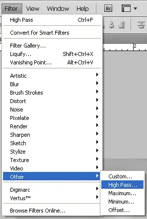

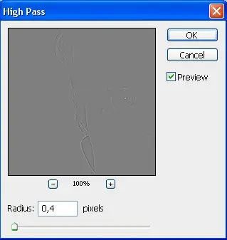

Agora começa a mágica, vamos utilizar o filtro High Pass, localizado em Filter> Others> High Pass, defina os seguintes valores:

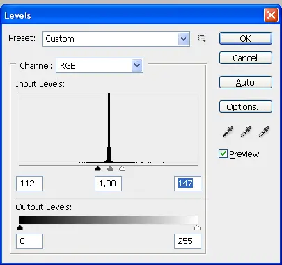

Pressione Ctrl + L para abrir a caixa de LEVEls, e a deixe conforme a imagem abaixo:

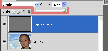

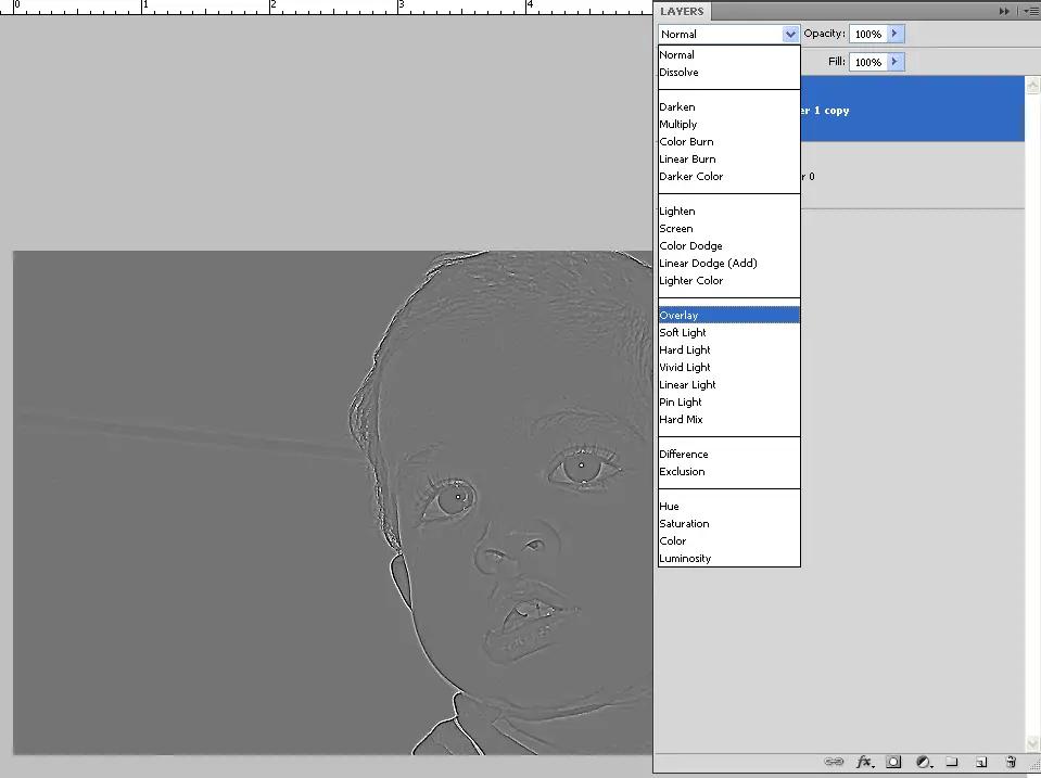

Mude o modo Blend da layer para Overlay, caso tenha ficado muito nítido é só regular no opacity conforme demonstrado abaixo.
