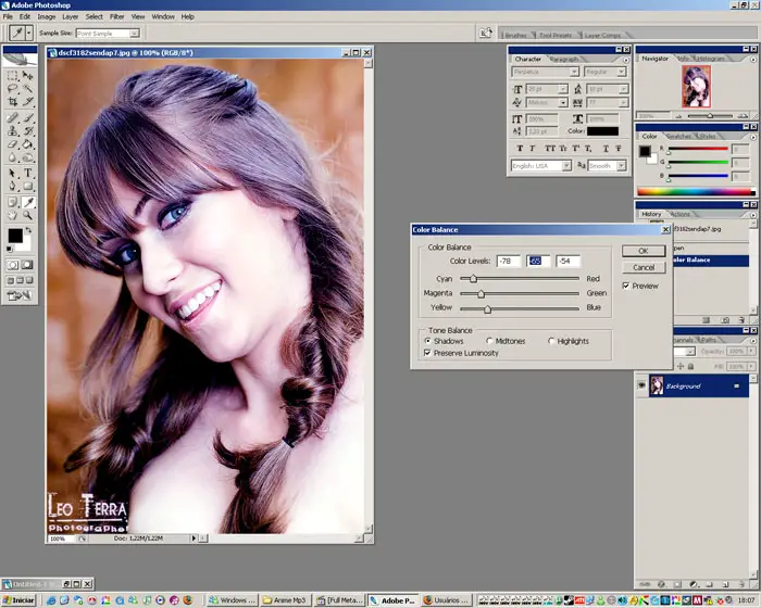

2)Alterando os tons médios-> +64 de Vermelho / +28 de Verde / +88 de Azul
3) Alterando as sombras → -78 de Ciano / -65 de Margenta / -54 de Amarelo
4) Alterando as altas luzes → +27 de Vermelho / +32 de Verde / +31 de Azul

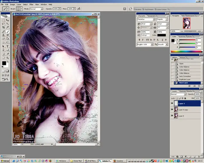

6)Crie uma nova camada na imagem.
  1. Carregar o arquivo contendo o Brush (arquivo Raptura_Notes.abr) e selecionar a 8 imagem, cujo, tamanho é 818, é a única com esse tamanho. Colocar de forma que preencha a maior parte do quadro na nova camada criada.

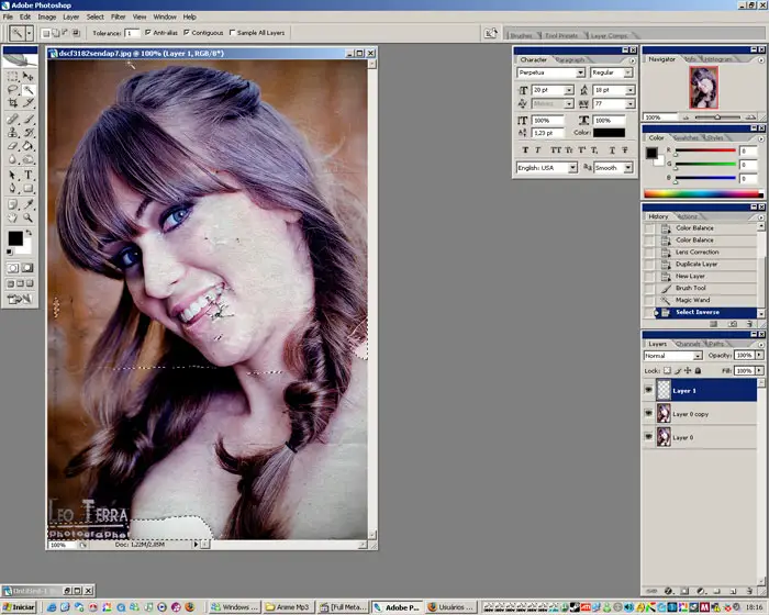

8) Recortar a parte externa do brush aplicado a camada. (Dica: utilize o Magic Wand Tool com tolerancia de 1 pixel e inverta a seleção.)

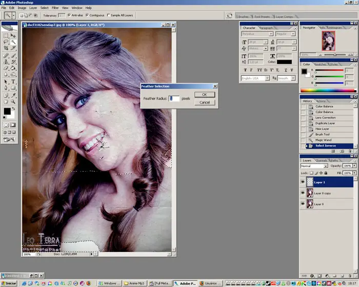

9) Vá em Select e selecione Feather. Aplique Feather Radius 1 pixel e confirme.

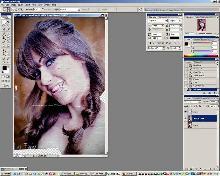

10) Apague a seleção.

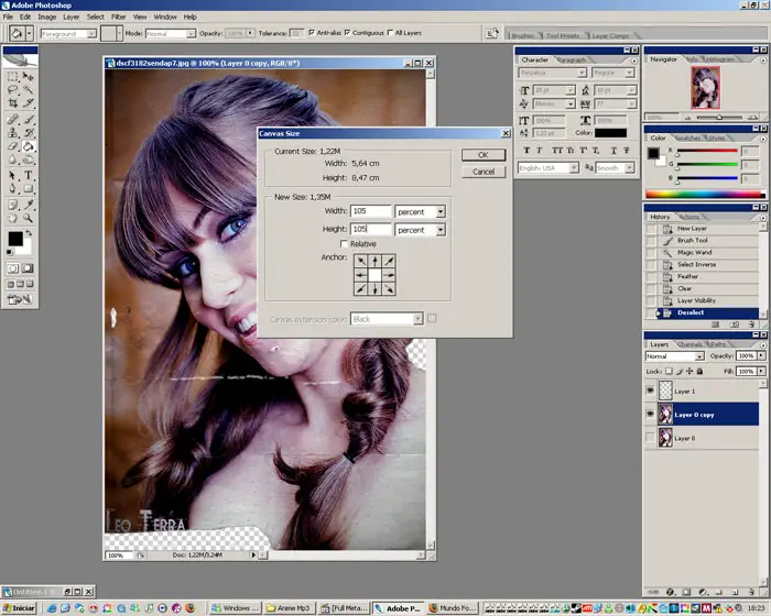

11) Vá em Image e depois Canvas Size. Coloque 105% em cada opção e confirme.

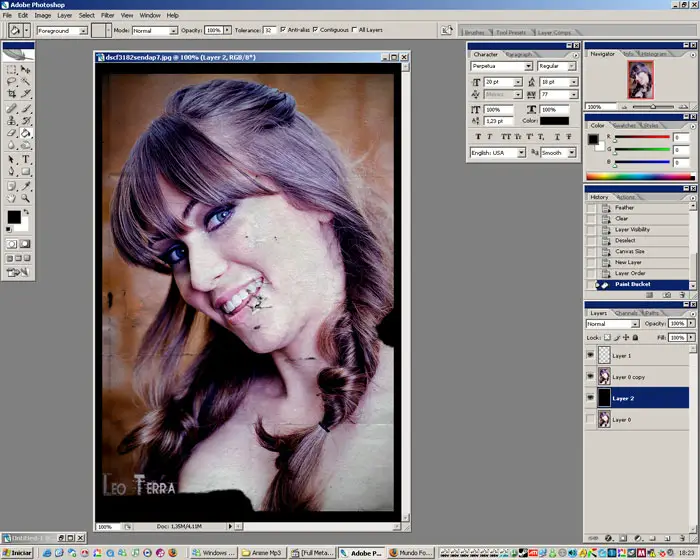

12) Crie uma nova camada, pinte de preto e coloque-a como última camada ou background.

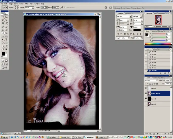

13) Com a borracha apague as bordas para que ela perca a dureza e crie um gradiente que leve ao fundo. (Dica: você pode usar um tamanho 60 com dureza 0% e opacidade de 86%.)
