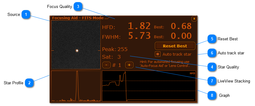

Ardufocus, que é um sistema de código aberto e hardware bem conhecido de curiosos em geral, como Arduino, controladores e motor de passo. Este tipo de conceito só foi possível por causa do formato da lente ficar sempre o mesmo (a Nikon 180mm f/2.8 que eu usava antes mudava bastante de tamanho durante o ajuste de foco). Projetei e fabriquei uma caixinha onde coubesse o Arduino, a placa de controle e o motor de passo. O conjunto todo é alimentado por um cabo USB, sem outra fonte de energia. Funciona lento, mas pra este tipo de operação, não faz muita diferença. A maioria dos programas de astrofoto possuem rotinas de autofoco baseado em diâmetro do meio-fluxo (basicamente o algoritmo move o focalizador pra diminuir o tamanho das estrelas).
