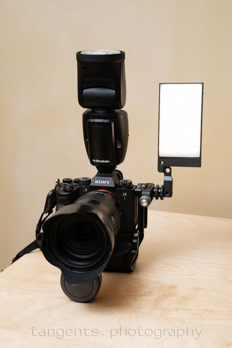

E preciso seguir a luz led do videomaker ou ter algum led, ou ter uma câmera com o sensor de foco muito bom em low light,e lente clara, z9 e alguma prime. ( Eu acho) .

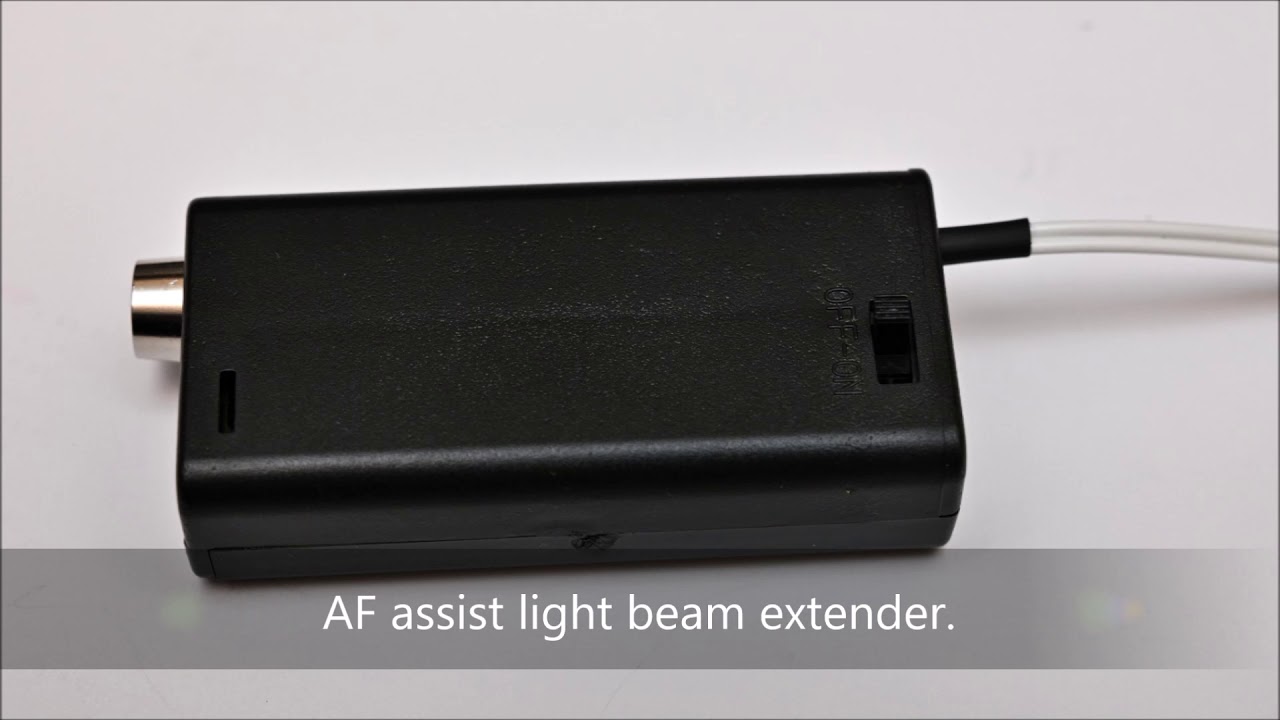

Inteligente, ele botou um sensor de luz em cima da luz de af, e assim ativa o led quando aperta o obturador?
Isso mesmo.
Tem uma bateria pequena para alimentar o led na caixinha.

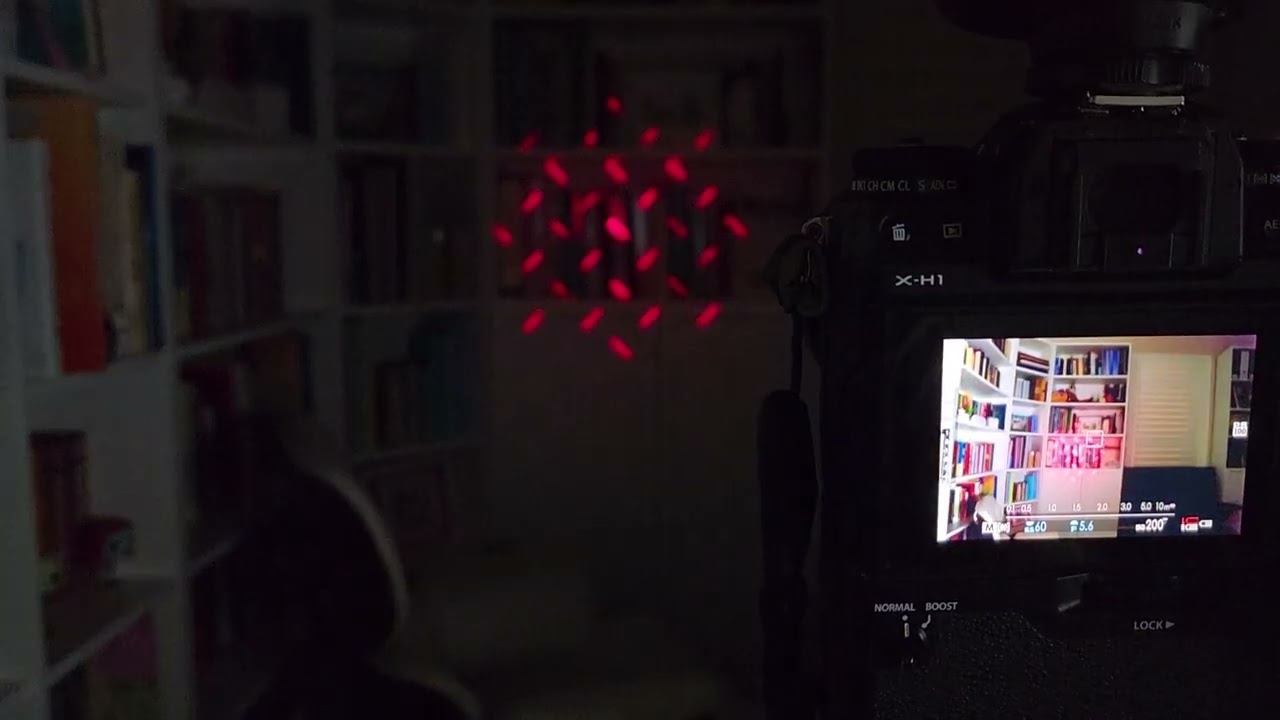

De tanto futucar aqui, consegui fazer o led vermelho do flash Godox funcionar na minha Fuji. Mas futuquei tanta coisa que não sei como fazer pra funcionar.
Eita!
E ajudou de fato a focar?
