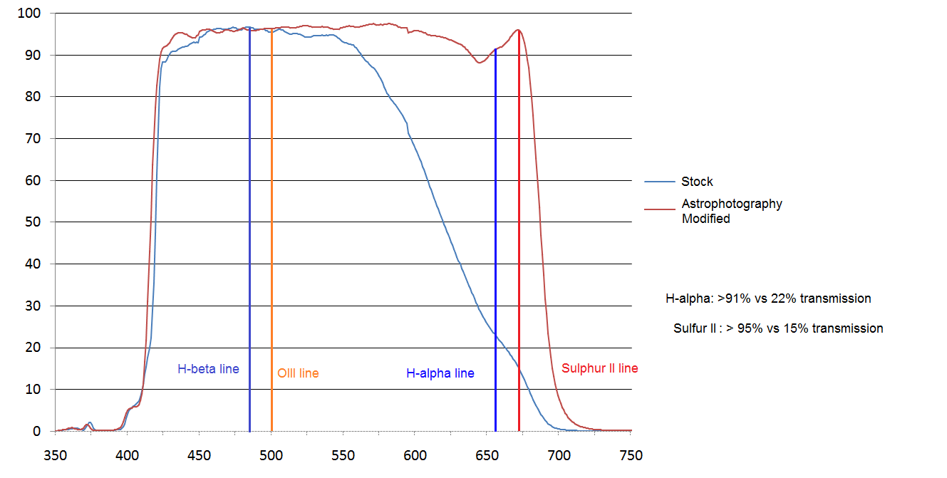

Por exemplo, tomando com referência uma Canon 5D II original:
No caso da câmera acima, veja que a câmera só absorve cerca de 27% da luz a 656 nm de comprimento de onda. Ainda é possível fotografar nebulosas com uma câmera destas, porém os tempos de exposição serão longos, o que vai acarretar aquecimento do sensor (que, por sua vez, vai causar ruído) e problemas com “star trails”, ou borrão das estrelas por movimento.
O ideal é diminuir ao máximo a exposição
, e ao mesmo tempo
manter o ruído bem controlado
No gráfico abaixo, uma comparação entre uma câmera original e uma modificada com um filtro que permite maior passagem no comprimento de onda 656 nm:
Veja que mesmo as câmeras pra astrofoto (modificadas ou não) cortam o espectro à luz visível, e fornecem resposta muito melhor ao Hα. Só isso já representa um avanço significativo em relação a câmeras comuns. Mas ainda assim, este arranjo não é muito eficiente nas câmeras coloridas: o vermelho é capturado somente pelos pixels vermelhos da câmera, que, no melhor dos casos será de 25% do sensor. O Oxigênio III (que é o oxigênio que respiramos, porém com 2 elétrons faltantes), também bastante existente no nosso Universo, seria capturado pelo azul, que representa no máximo outros 25% do sensor, assumindo um sensor Bayer comum:

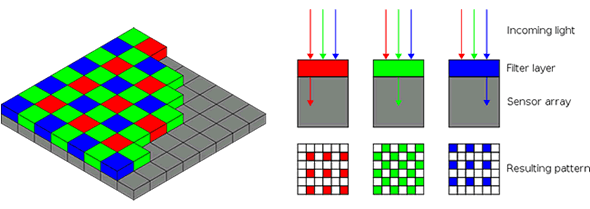

Mas tem uma coisa que você está esquecendo de considerar em relação ao filtro Bayer e mesmo no sensor Foveon. Esses filtros tem uma largura de banda grande e uma sobreposição razoável entre verde-azul e verde-vermelho. No Foveon todas as 3 camadas são sensíveis a todos os comprimentos de onda, mas com pico na cor da mesma.

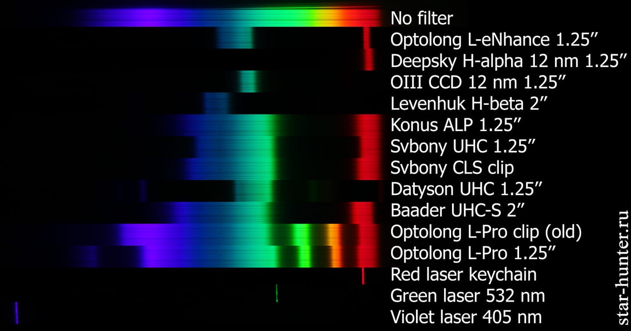

Filtros são essenciais em astrofoto. Têm por objetivo isolar certas partes do espectro, assim eliminando luz indesejada. Esta luz pode ser tanto proveniente de poluição luminosa quanto dos . Um problema que tende a piorar com a tecnologia é da poluição luminosa, tanto por causa da quantidade quanto qualidade. Quanto à quantidade, cada vez é mais difícil encontrar um céu bem escuro; pela qualidade, as lâmpadas de rua antigas eram de sódio e de mercúrio, que emitem luz em frequências bem definidas e facilmente filtráveis. Porém as luzes novas, de LED, possuem espectro bem mais amplo. Uma lâmpada LED branca neutra (3000k) possui um espectro assim, espalhado em todo o espectro visível:
https://cdn03.plentymarkets.com/zq2jn22q581c/item/images/100012/full/LAC-G4-CIRCLE-5050-12-WW-spectrum.jpg
Pra luz de led, pouco se pode fazer. Pra todas as outras, a solução é usar filtros. Veja um gráfico comparativo com o perfil de cor de vários filtros existentes abaixo. Note que todos eles bloqueiam a luz desde o vermelho claro até o verde claro, que é justamente onde se encontra a maioria das luzes de rua, de sódio e mercúrio. Mas comparando com o gráfico da luz de LED acima, vê-se como este é um problema que tende a aumentar à medida que a iluminação de rua for substituída.
Os filtros UHC (Ultra-high contrast) e CLS (Clear light sky), no geral, forecem bom isolamento da luz comum de cidade, permitindo fotografar em lugares moderadamente poluídos. A luminosidade através destes filtros também é razoável, embora eles não filtrem nada da luz de LED nem da Lua, necessitando ser usados na lua nova.

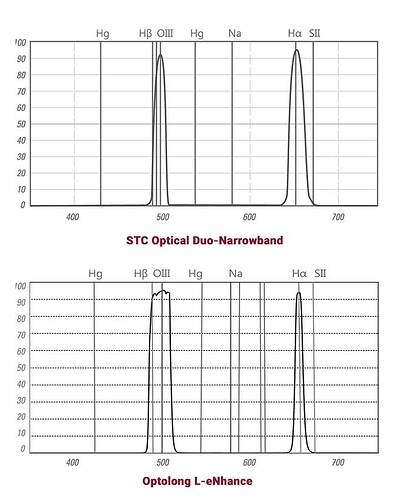

Depois destes, há os filtros multi-espectro, tais como Optolong L-Pro, STC MultiSpectra e Orion 5561. Estes filtros têm vários recortes em faixas de frequência que bloqueiam bastante a luz artificial e boa parte da luz da lua.
https://cdn.shopify.com/s/files/1/0268/2945/5412/products/51E-A_2B82xlL_1200x1200.jpg?v=1571237597
Mas mesmo estes não são muito efetivos quando há, por exemplo, lua cheia. Neste caso, é necessário se selecionar filtros cuja banda de passagem é cada vez mais estreita. Seria o caso do filtro Optolong L-eNhance, ou do que eu uso (que não está no gráfico), um STC Duo-Narrowband. Este é um gráfico que mostra a linha de transmissão do Optolong L-eNhance e STC Duo-Narrowband:

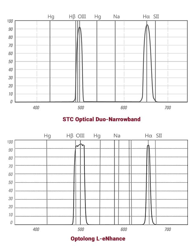

Ambos são filtros muito bons em deixar passar somente frequências específicas citadas no post anterior, referentes ao Hα e O-III, que são grande parte das cores presentes nas nebulosas. Porém, estes filtros não são os mais recomendáveis pra uso em galáxias, cuja luz está espalhada no espectro visível.
Finalmente, pra astrofoto de céu profundo (galáxias e nebulosas), o referencial de tecnologia em filtros está nos filtros tri-band e quad-band: são filtros que bloqueiam toda a luz, com exceção de três ou quatro frequências bem específicas. Estes filtros podem facilmente chegar a preços acima de 1000 dólares, e são maravilhas óticas:

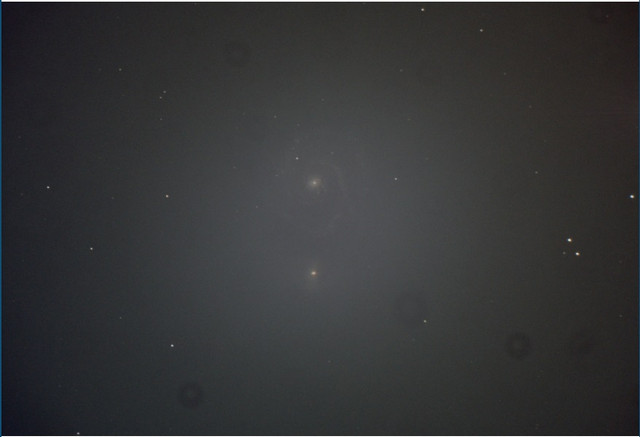

Estou refazendo uma imagem. Este é um quadro único com 4 minutos (de um total de 90 hoje).
A primeira coisa é que esta imagem é “esticada”. Olhando pro céu, vemos muito pouco dessa imagem, embora ela esteja ali. Esticar a imagem significa tirá-la do canto esquerdo do histograma e espalhar em todo o histograma. Essa é uma operação um tanto radical, que faz uso de cada elétron registrado pelo sensor; mas isso é papo pra outro dia. Por hora, vou dizer que esticar uma imagem significar ver detalhes que não seriam visíveis em uma imagem linear.
Note que a imagem está cheia de defeitos: há na parte de baixo uma mancha escura e há uma mancha mais clara no à direita no alto. A mancha escura é causada por poeira e a mancha clara, por ruído do sensor.

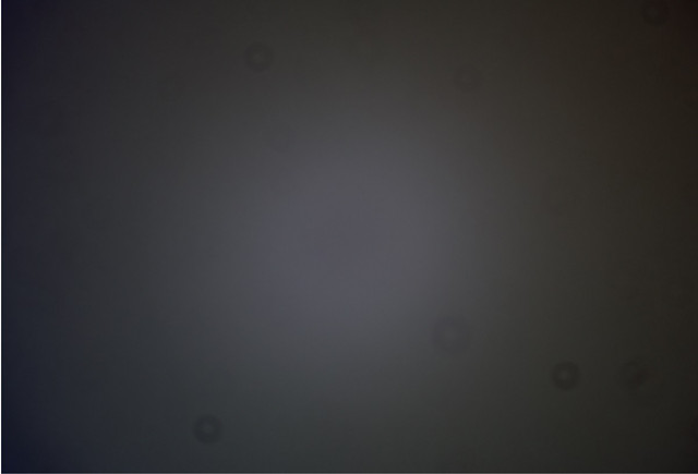

Flat frames são tirados contra um fundo uniforme (pode ser o céo azul no início da manhã, ou pode ser um painel USB de led). Ao se tirar flat frames, de curta duração, somente as manchas de poeira irão aparecer. Note-se que estas exposições são normalmente rápidas (na casa do 1/10 a 1/1000), então somente a mancha de poeira apareceria. Essa imagem, subtraída da imagem final, resultaria em uma imagem “plana”, sem vinhetas ou manchas de poeira.
Por outro lado, ruído do sensor pode ser dividido em dois tipos: ruído de fundo e ruído de leitura. O ruído de leitura vai ser aquele que aparece como estática de TV antiga; nada se pode fazer quanto a ele, além de exposições longas, que tendem a cancelar o ruído. O ruído de fundo é inerente ao sensor. Por exemplo, qualquer sensor Sony IMC294 vai ter um perfil de sensor similar ao mostrado acima, gerando uma perda de contraste à direita, no alto. A boa notícia é que este ruído é bem consistente, sendo fácil de se isolar e subtrair das fotos da imagem dos astros. Esta remoção é feita pelos dark frames, que são feitos com o mesmo ganho (ISO) e tempo que os quadros “de luz”, que contém as imagens das estrelas. A função destes é a mesma: neutralizar efeitos consistentes de ruído do sensor. Mas enquanto os flat frames têm ruído de fundo baixíssimo por causa da curta duração e alto sinal (pois são feitos contra uma fonte luminosa uniforme), os dark frames contém somente ruído do sensor em si.

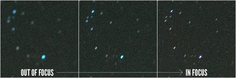

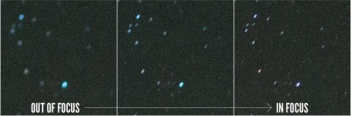

O foco correto em astrofoto, além de compor uma imagem correta, influencia diretamente no empilhamento: quanto mais precisas estão as estrelas usadas como referência, mas preciso será o empilhamento dos vários quadros que comporão a imagem final.
A maneira mais básica de focalizar a câmera é:
  1. Olhar pelo live view, usar ampliação se disponível.
  2. Encontrar uma estrela brilhante.
  3. Ajustar o foco até que o tamanho da estrela seja o mínimo.
Quando se usa lentes de menor distância focal, isso normalmente já é suficiente. Lentes de maior distância focal são um pouco mais problemáticas, tanto porque a) o foco fica mais difícil de detectar quanto porque b) o acionamento do sistema de foco não é preciso o suficiente próximo ao infinito.

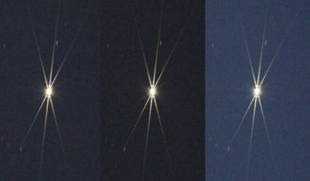

Quanto ao ponto a) acima, a solução mais simples é usar uma Este dispositivo recebeu este nome por causa de seu inventor, Pavel Bathinov, em 2005.
A ideia desta máscara é projetar picos de difração pelas diferentes áreas da máscara. Ao usar este dispositivo, é facilmente detectável se o foco está antes do infinito, depois do infinito ou no ponto exato.
No exemplo acima, com um pouco de prática, fica fácil perceber que as fotos da esquerda e da direita estão levemente fora de foco, e a do centro está corretamente focalizada, por causa da posição dos picos de difração.
Note porém que a máscara Bathinov rouba boa parte da luminosidade, o que complica o uso em live view: mesmo com ISO alto, a luz da estrela fica bem fraca, e o ruído torna difícil a detecção das pontas da distorção. Neste caso, tem que usar algumas exposições de poucos segundos pra ajustar o foco com precisão. Claro, uma é essencial neste caso.

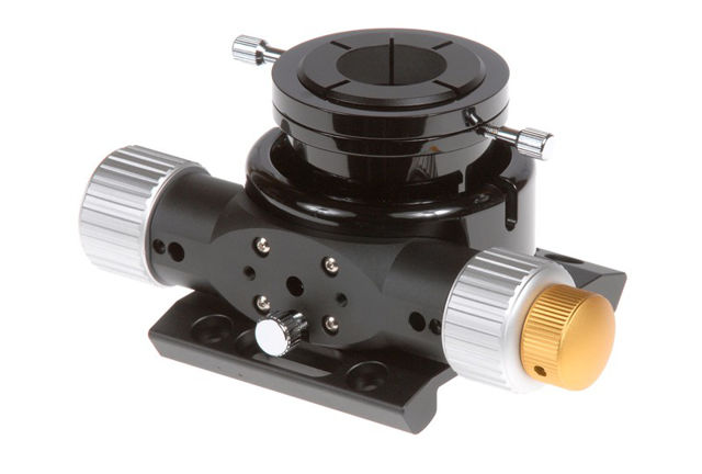

O focalizador é um mecanismo que move elementos óticos ao longo do eixo ótico da imagem. Por exemplo, em lentes manuais antigas, o focalizador é um elemento helicoidal (parafuso) que move todo o conjunto ótico pra frente e pra trás. Em telescópios há também focalizadores tipo Crayford, pinhão e cremalheira, além do citado helicoidal.

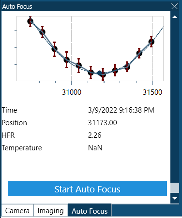

Ao se acoplar um motor de passo ao focalizador, se obtém um focador, que junto com um computador, pode monitorar tanto o FWHM/HFD quanto outros fatores, tais com o a temperatura ambiente, e compensar o foco de acordo. Ainda pelo computador, cria-se um modelo de equivalência entre posição do focador e FWHM/HFD. Com isso, o sistema consegue interpolar o ponto otimizado de foco do sistema, mesmo que tal ponto não tenha sido analisado em uma amostra (uma imagem) feita com o focador naquela posição.
Veja que na imagem acima, o ponto ótimo de foco é o losango azul, enquanto os pontos analisados pelo algoritmo são as bolinhas cortadas. O ponto onde o losango está é calculado como o ponto inferior da hipérbole gerada pelos HFRs das várias amostras obtidas movendo o focador e tirando fotos.
Finalmente, eu poderia escolher outros modelos para interpolar o ponto ótimo de foco: além da hipérbole (que eu normalmente uso), pode-se usar a parábola ou duas linhas retas que se cruzam. Diferentes métodos dão melhores resultados em diferentes condições.

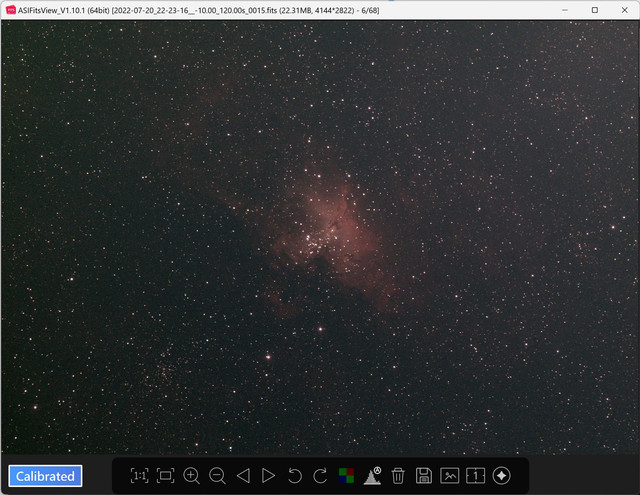

Esta imagem foi exposta por 120 segundos (2 minutos) e ainda exibe sinal bem fraco da nebulosa, em comparação com o ruído do sensor, circuitos eletrônicos e aquecimento do sensor.
O ruído é, por natureza, aleatório. O sinal, no caso de um objeto estático como um DSO (Deep Sky Object, ou Objeto de Espaço Profundo), é constante. Então, a maneira de se conseguir filtrar o ruído à esquerda do histograma (onde está nosso precioso sinal) é aumentando a relação de sinal dividido pelo ruído, ou SNR (Signal to Noise Ratio). Pode-se conseguir isto de duas formas: Ou se aumenta o sinal, expondo nossa imagem por mais tempo, ou diminuindo o ruído.
Aumentar o tempo de exposição pareceria uma simples resposta para aumentar o sinal. Porém, durante esse longo tempo de exposição, há aviões, satélites e nuvens passando na frente da câmera, que arruinariam nossa imagem. Além disso, a faixa dinâmica das astrofotos envolve objetos extremamente brilhantes, como as estrelas, e extremamente escuros, como nebulosas e galáxias. Quando se aumenta o tempo de exposição, obtém-se melhor sinal dos objetos escuros, mas os objetos brilhantes vão invariavelmente saturar os pixels do sensor, causando perda de sinal nas altas luzes. Finalmente, longos tempos de exposição demandam um rastreio das estrelas bastante preciso.
Outra forma de aumentar a relação sinal/ruído é diminuir o ruído. Pode-se fazer isto mantendo o sinal constante, usando um tempo menor de subexposição, e coletando-se várias subexposições. Como o ruído tem natureza aleatória (em grande parte, vamos discutir os outros casos em outra ocasião), quando se faz uma média entre as várias subexposições vai-se diminuir o ruído. Quanto mais subexposições, maior será esta redução.

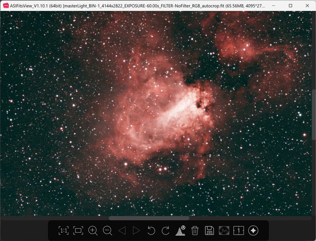

O resultado é que, quando se empilha várias subexposições como a acima, o resultado é este (após esticamento):
Empilhamento de cerca de 400 subexposições de 2 minutos cada.

Outra fonte de defeito (mas não é ruído) no nosso precioso sinal é causado por vinheta do telescópio e grãos de poeira que eventualmente vão pousar no caminho ótico entre o telescópio e o sensor. Por vezes, nossas subexposições de luz saem da câmera assim:
Além da vinheta bastante observável, vemos vários pontos de poeira que causam os anéis de sombra na imagem. Pra eliminar estes defeitos, colocamos uma superfície de cor neutra (branca) sobre nossa câmera e coletamos (como vocês podem adivinhar!) um conjunto de subexposições brancas (flat frames em inglês). É importante que estas subexposições não estejam nem subexpostas (pra não perder detalhes) nem superexpostas (pra não saturar detalhes). Normalmente se procura que o pico do histograma esteja entre ¼ e ½ do histograma, da esquerda para a direita. Uma subexposição branca vai parecer mais ou menos assim:
De cada subexposição branca, subtraímos o quadro mestre de viés para obter quadros brancos calibrados. Da média destes, obtemos um quadro mestre branco. Nota: as operações mostradas aqui, subtração e divisão, estão disponíveis na maioria dos programas de edição.

Assim obtemos uma imagem que possui ruído baixo no lado esquerdo do histograma. Esta imagem estaria pronta para ser esticada, como discutimos no post anterior. Há vários programas usados para empilhar imagens; de opções gratuitas, como o Deep Sky Stacker (DSS) e Siril até opções pagas (e caras) como o Pixinsight.
Ufa! É o bastante pra dar uma ideia do que é empilhamento e esticamento, os princípios do processamento de astrofoto.
