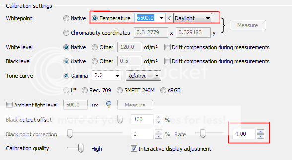

Experimente passar o dispcalGUI para 6500K Daylight

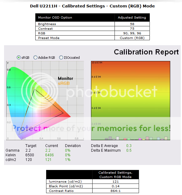

Segui a dica do Pictus e fiz calibração com Whitepoint em Temperature → 6500K.
Consegui chegar em um DE pequeno e toquei em frente, o resultado foi esse abaixo. Entendo que o DE em vermelho quer dizer que o preto do monitor na verdade não é bem preto, correto? Será que tem como resolver isso?
Uma coisa é certa, ficou muito melhor do que a calibração do software que veio com o Spyder3 Express, que deixou o monitor puxando muito para o magenta.
Abraço,
Fabio.
http://i16.photobucket.com/albums/b28/fduarte2/Miscelanea/calibration_report.png
A calibração foi ótima, só o super preto ficou devendo…
Muda o Rate para 4
Se ainda continuar no vermelho, então só aumentando a luminosidade do monitor, mas a tela talvez fique clara

no dispcallGUI muda para Temperature 6500k Daylight e o Black Rate para 4
