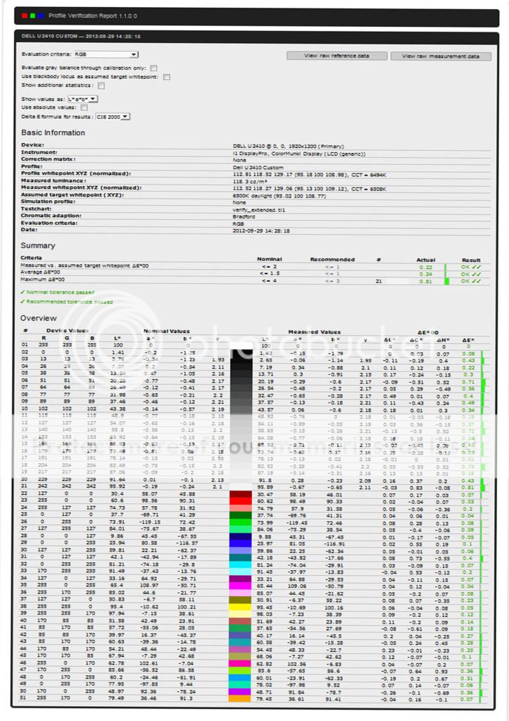

Caro Pictus,
calibrei o Dell U2410, em modo custom, usando o i1 Display Pro + dispcalGUI+Argill e obtive o Profile Verification Report abaixo:
Profile Verification Report 1.1.0.0 — Dell U2410 Custom — 2012-09-29 14_28_18
Em minha opinião a calibração foi muito boa.
O que você acha ?
Gilmar Melo.

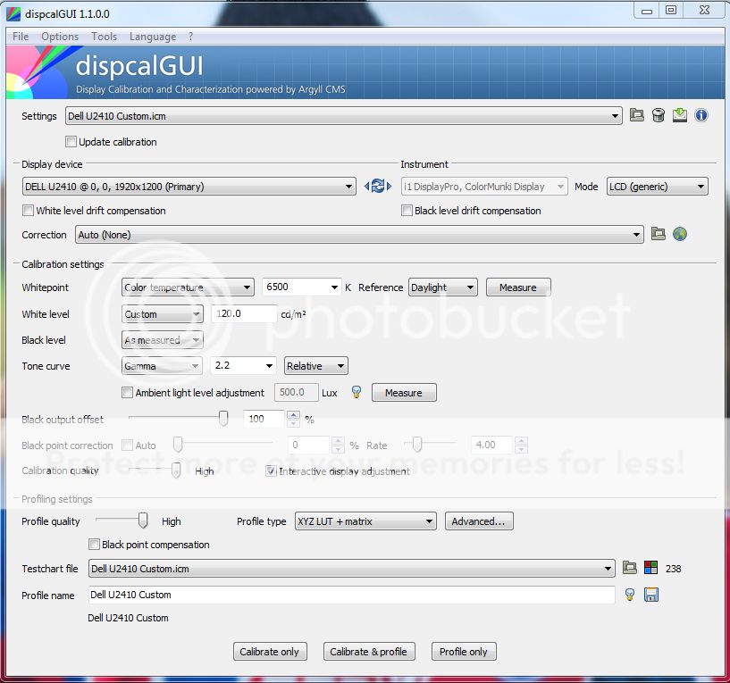

Pictus, usei as seguintes configurações no dispcalGUI:
Sim, muito boa!
Eu só não gosto de profile LUT, pode apresentar menos desvio na calibração, mas visualmente é pior e a maioria dos progs não é compatível.
Pictus, para calibrar corretamente o monitor Dell U2410 em modo custom, só consegui ter sucesso com o profile XYZLUT+Matrix.
Com o profile single curve + Matrix, não consegui calibrar o Dell U2410 em modo custom, corretamente.
Quando você fala que a maioria dos progs não é compatível, você poderia citar alguns ?
