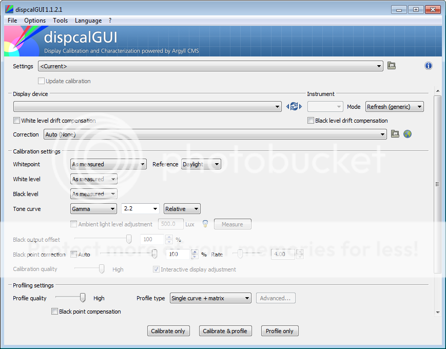

-Vai no menu do dispcalGUI em Options>Reset Video card gamma table
-Vai no menu do dispcalGUI e habilita o Options>Show advanced calibration options
-Regule o contraste e o brilho do monitor de modo que possa visualizar o
máximo possível de retângulos na tabela
-Configura dispcalGUI assim

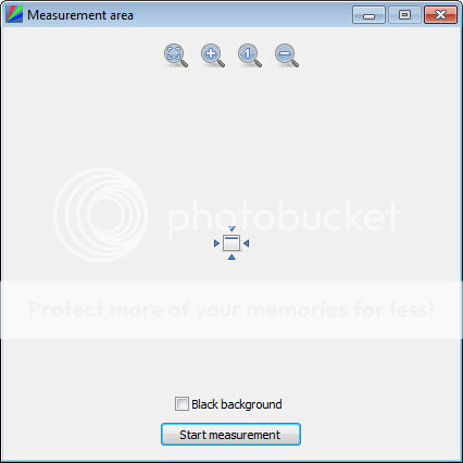

-Clica em Calibrate & profile
-Clica em Start measurement

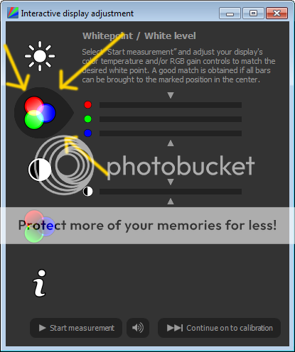

-Clica em Whitepoint / White level e depois em Start measurement

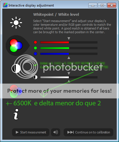

-Ajustando os controles RGB do monitor, tenta conseguir ±6500K
e um delta menor do que 2.
-Quando conseguir um resultado satisfatório, clica em Stop measurement
e depois Continue on to calibration
