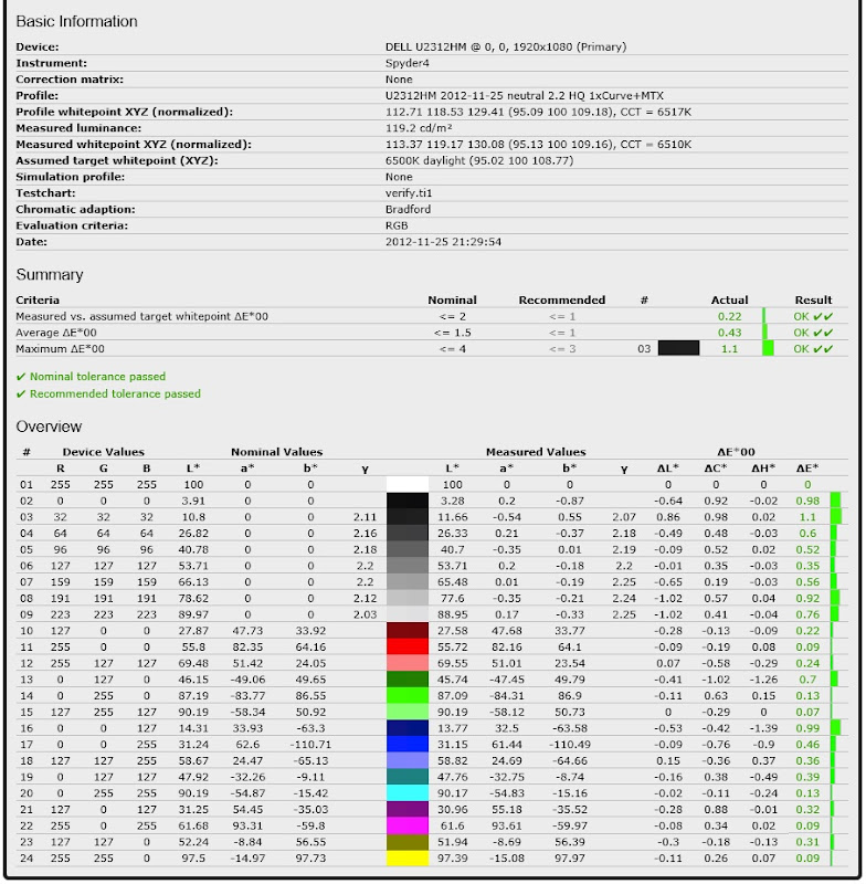

Pictus, primeiramente gostaria de agradecê-lo pelas dicas sobre calibração de monitores. Possuo um monitor DELL U2312HM e um calibrador spyder4 express. Sofri um pouco para conseguir chegar a um resultado aparentemente bacana. O resultado abaixo é o esperado para uma boa calibração?
De nada, o resultado está ótimo, mas deve estar com desvio, acusa 6500K mas na realidade é outro valor.
Vc tem que importar a matriz de correção para monitor com LED, veja a parte Spyder4
“The full range of measurement modes for the Spyder 4 are only available if they are imported from the Spyder 4 software.
Choose “Import colorimeter corrections from other display profiling software…” from dispcalGUI’s “Tools” menu. If the Spyder 4
software is installed or its installation media is inserted, the colorimeter corrections can be imported automatically, otherwise
you will have to manually select the Spyder 4 software’s setup executable.”

Pictus, antes de realizar a calibração, segui suas orientações e realizei a importação da matriz de correção a partir do arquivo de instalação “Spyder4Express_4.5.4__Setup.exe” da Datacolor.
Acredito então que minha calibração está correta, certo?
Gdcmendes, então o resultado está correto.
