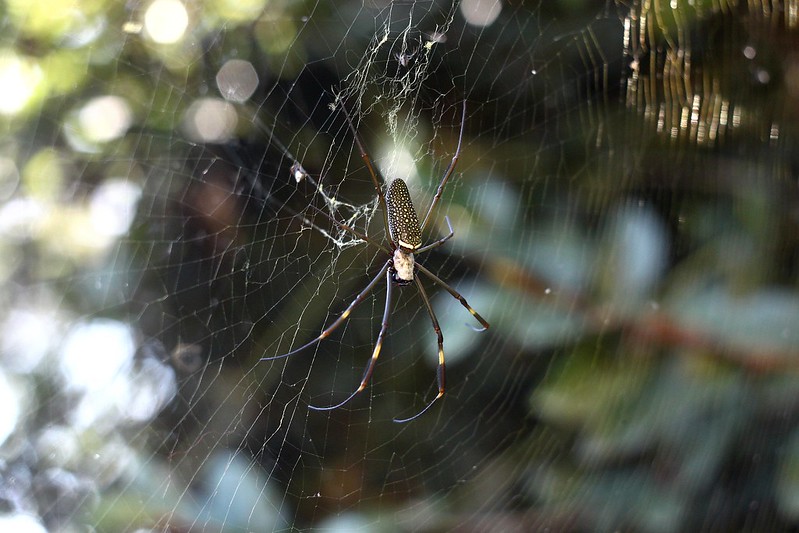

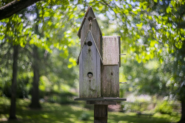

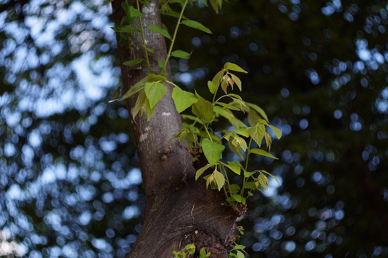

FOTOS COM VÁRIAS LENTES HELIOS
Helios 44-2 com Sony Ilce A3000
Helios 44M-4 (Sem MC) com Sony Ilce A3000
Helios 44M-7 com Canon T1i.

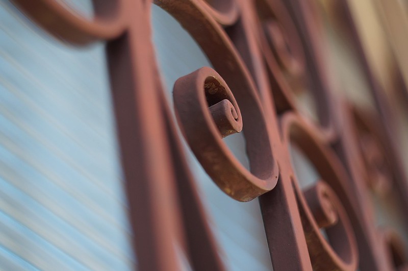

pana gx7 + 44m4 (viciado nessa lente)
by , on Flickr
Caracas ! Sem palavras !
:clap: :clap: :clap:
Linda!
