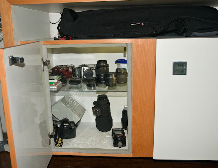

fala conterrâneo, são 2 FM-2N [1 nota 9 e outra nota 10] sendo que a nota 9 quero vender (inclui manual, caixa,etc + 1 MD-12 nota 7) por R$ 800,00 ou trocar por algo que me interesse no valor. Escondidinha atrás tá meu xodó, uma Miranda Auto-Sensorex EE c/ suas 6 lentes originais e na estufa de baixo, meio escondida, a obra-prima da engenharia óptico-mecânica, uma Mamya C330S (formato médio)c/ 3 lentes cambiáveis. É isso aí, bro 8)

Moro num lugar muito úmido. No inverno do ano passado medi 90% de umidade dentro de casa, então, paranóia ou não, é na estufa. Com desumidificador, eliminador de fungos ligado e uma lâmpada PL de 7w sempre acesa. Coloquei também um medidor de temperatura e umidade pra monitorar de fora
