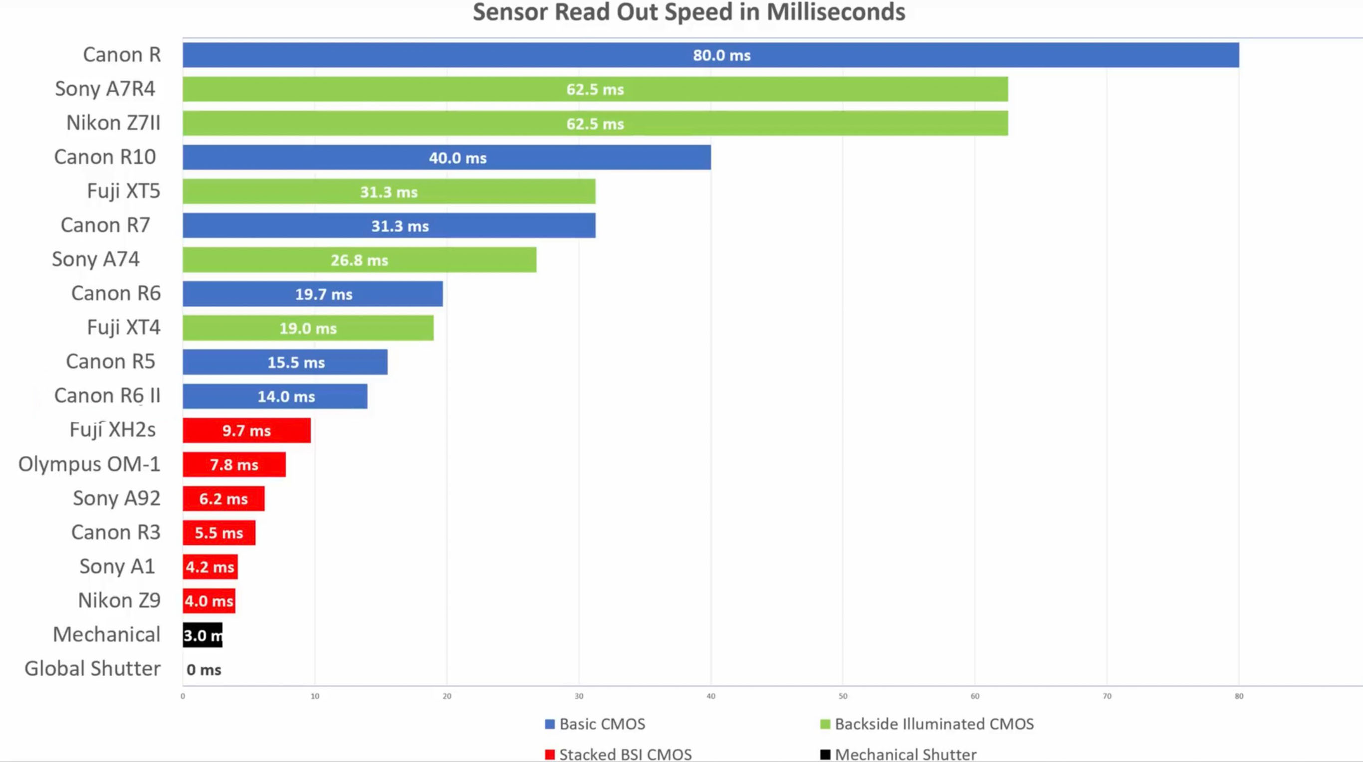

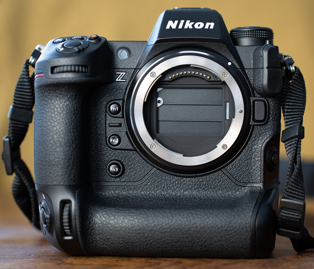

A Nikon Z9/Z8 não tem obturador mecânico. E para proteger o sensor de poeira colocoram uma cortina que visualmente é similar a um obturador mecânico.
velocidade de leitua do sensor para obturador eletronico:
  • Z50 — 24.6ms (1/41)
  • Z5 — 100ms (1/10)
  • Z6, Z6II — 50.8ms (1/20)
  • Z6III — 14.4ms (1/69)
  • Z7 — 66.7ms (1/15)
  • Z7II — 65.6ms (1/15)
  • Z8 — 3.7ms (1/270)
  • Z9 — 3.7ms (1/270)
  • Zf — 50.5ms (1/18)
    fonte:
    Sensor Read-Out Speeds | Thom Hogan
Aqui tem um gráfico que já vi em vários videos no YouTube:
fonte:
Autor diz que achou esse gráfico no site www.lenstip.com e modificou para facilitar a leitura. Eu não consegu encontrar o original no LensTip.

Não entendi uma coisa. Então a Z8 e Z9 só usam o tal global shutter em velocidades abaixo de 1/270? Mas se não têm obturador mecânico, como fazem acima de 1/270?
No gráfico, não entendi o Mechanical. Esse não vai até 1/10000, nas câmeras atuais, ou mais usando o modo híbrido? Abertura de 3 ms é “só” 1/333.
Nikon Z8 e Z9 não usam global shutter, apenas eletronico. A Sony A9III é a camera fotográfica que tem global shutter, restringindo aqui no mercado de câmeras full-frame.
Visto que a RED, por exemplo tem sensor global shutter mas são câmeras de vídeo e o tamanho do sensor é diferente.
Eu não sei dizer exatamente como funciona a parte eletrônica na questào da leitura do sensor CMOS, apenas tenho um entendimento básico que é isso aqui: https://www.dpreview.com/articles/5816661591/electronic-shutter-rolling-shutter-and-flash-what-you-need-to-know
Mais um link: Electronic vs. Mechanical Shutter - Detailed Explanation
Aqui tem algo mais avançado:How fast is the Sony a9 electronic shutter? - the last word
