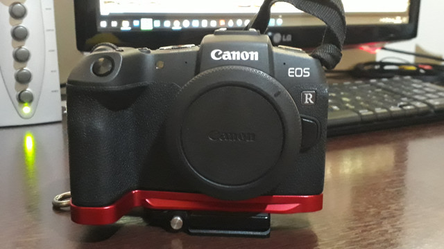

Concentro todo o peso do equipamento na mão esquerda, plate do tripé na palma da mão, fica legal. Não deu nenhum tilt de conexão, eu também uso adaptador Viltrox.
Sua RP tem algum gripzinho extensor? Vou te dizer, ajuda muito hein.
Quando coloquei na minha, no mesmo instante o pensamento era “Como fiquei tanto tempo sem isso?” rsrs.

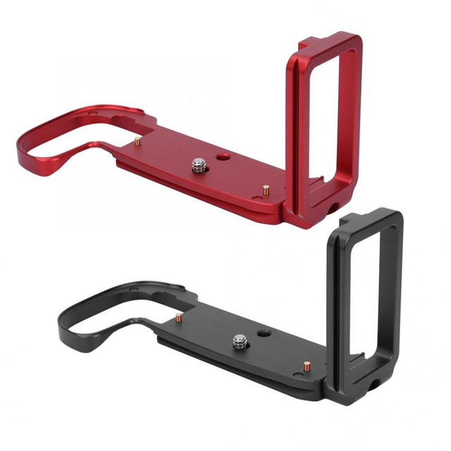

L bracket faz esse papel aqui na M50 e M6.
Não sabia que tinha esse nome, rs
O meu é desse aqui, mas eu tirei o suporte lateral.
Desse mesmo.
Falou Grip pensei logo no original da rp.
A Minha não tem o grip. Por acaso vc tem link desse?
Tá na mão:
https://pt.aliexpress.com/item/1005001413358936.html?spm=a2g0o.order_list.0.0.7e28caa4KMf4Yn&gatewayAdapt=glo2bra
Nossa, o original é caro hein! Lindo de viver, mas não dá, quase 600 contos.
Esse genérico custou menos de 100 reais.
