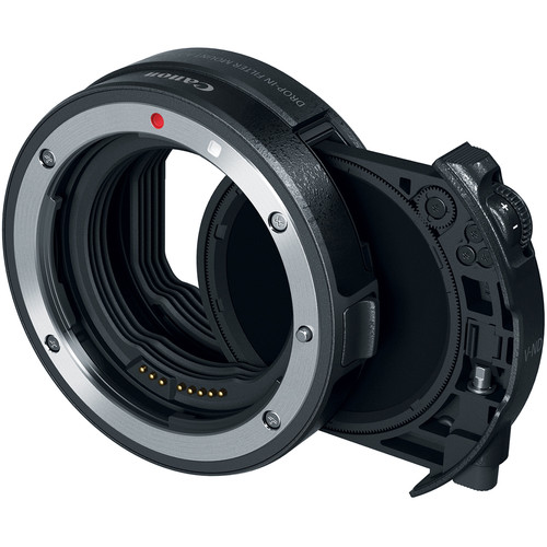

Eu ouvi um papo, de que o adaptador com o ND original da Canon, precisa necessariamente usar um filtro transparente dentro, porque segundo disseram, ele tem uma distância de flange modificada para adequar ao efeito de refração causada por um elemento extra de vidro. Eu não tive a parte de ótica na escola, mas imagino que um elemento extra curve a luz e modifique a focalização, igual quando a àgua distorce a distância do fundo da piscina.
:ponder: :ponder:
É por ai.
Para esse adaptador em específico, conforme imagem abaixo, não é possível remover o filtro ND do suporte que encaixa no adaptador. Quando precisa usar sem filtro ND fica um buraco aberto no adaptador e com isso entra luz e poeira. Eu nunca testei esse adaptador, mas já vi uns relatos de problema de autofoco sem o filtro (tipo só colocar uma fita tampando o buraco).
Para resolver isso tem de comprar o “Canon Drop-In Clear Filter A” que é apenas um filtro transparente para colocar no lugar. E custa na faixa de $129.00.
Se levar me consideração que o adaptador custa $399.00 e o filtro clear $129.00 dá um total de $528.00 no conjunto. O que é extremamente caro.

Por exemplo, adaptador de Meike o conjunto vem com o filtro ND e Clear.
