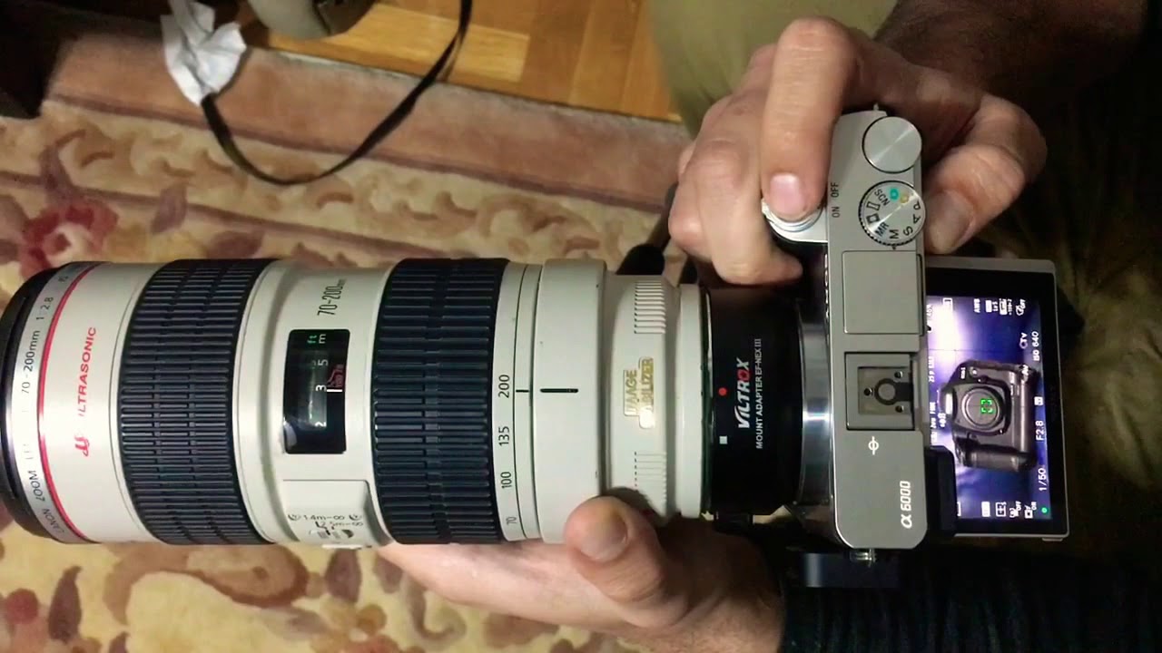

Pessoal, boa noite.
Sou novo nessa área de fotografia, e mais ainda na area de fotografia esportiva, onde tenho interesse de me aprofundar.
Atualmente tenho uma Sony A6000 com uma 70-210 da Sony também, porém f4.5, o que é muito ruim a noite pra eu tirar fotos esportivas.
Então, pensei em pegar um 2.8, porém as nativas da sony são o olho da cara, (~17-20k seminova), então pensei em comprar uma Canon 70-210mm 2.8, e um adaptador Canon > Sony.
Minha dúvida é se vai dar bom, pq meu medo é o foco da sony não ser tão rápido quanto é com lente nativa sony, e ser ruim pra focar no esporte, no caso futebol, como o foco tem que ser realmente rapido
Gostaria de opiniões por favor
Nos testes que fiz da A6000 com a 70-200 da Canon o resultado não foi satisfatório. Isso tem dois anos, então alguma coisa pode ter mudado.
Esse adaptador é ultrapassado, e essa a6000 é diferente…
Mas obrigado de qualquer forma
Pois é, to achando que vai ficar lento demais o foco… inviável pra esportes.

Os adaptadores de lentes Canon pra Sony ; o autofoco contínuo pra fotografar esportes vai depender muito do modelo do adaptador e da cãmera usada. Eu, particularmente, acho que não é o equipamento mais adequado, até que a lente sim, mas a câmera não. Pq tú não pega uma DSLR da Canon mesmo voltada pra esportes, como uma 1DX Mark 1/2 ou 7D Mark 2? O salto de desempenho será pra melhor consideravelmente.

O adaptador tem que ser o Metabones ou ou Viltrox IV ou V… esses que tem um botão lateral com PDAF e CDAF. Mas mesmo assim o foco não é como uma lente nativa. Talvez vc consiga achar uma tele que seja A-Mount e usar, essas tendem a ter mais margem de negociação pq já estão fora de linha.
Já tentei com vários adaptadores… inviável…
