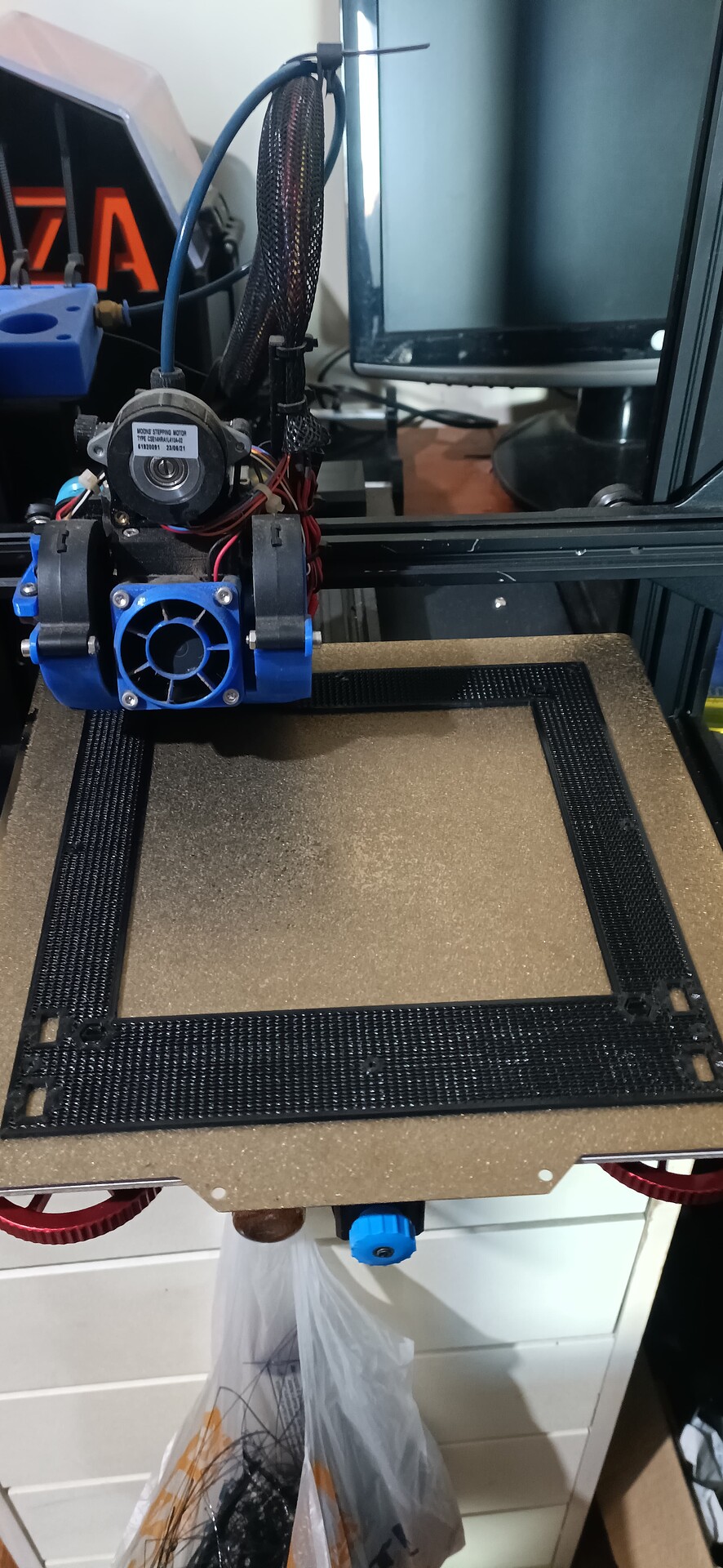

Imprimindo o painel traseiro da camera. Como fiz modificações no suporte do loader, foi necessário modificar o painel traseiro…
Aqui, o suporte do loader com este encaixado no trilho. Nesta peça ainda faltam as travas do loader, os braços de articulação da tela de focalização, as travas da tela de focalização e a tela propriamente dita…
Dinheiro bem empregado nessa tua impressora 3D. :clap: pelo conjunto da obra.

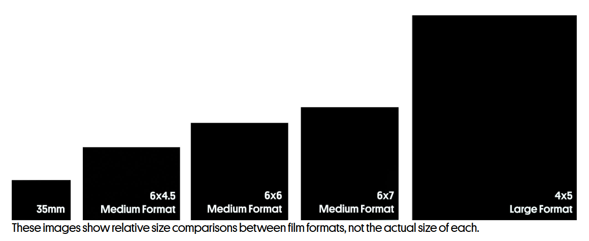

Bem grande, o que reflete absurdamente no tamanho da caixa da câmera, se comparado as para filme 120 (os 3 do meio) ou 135/full frame( o da esquerda).
tamanhos relativos
Sempre lembrando que os tamanhos reais dos frames são:
135: 24x36 mm
120 (4.5x6): 41.5x56 mm
120 (6x6): 56x56 mm
120 (6x7): 55x70 mm
4x5": 96x120 mm

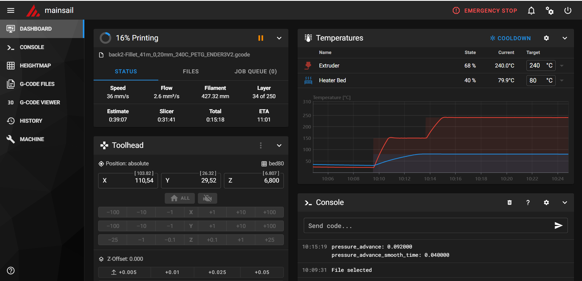

Minha impressora, na verdade eu GANHEI… Do meu filho… Ela é uma Creality Ender 3 modificada. Todo o hardware e software de gerenciamento dela foram removidos. No lugar, foi acrescentada uma CPU Raspberry Pi que roda um Linux especialmente desenvolvido para gerenciamento de dispositivos CNC e o software de gerenciamento é o famoso Klipper.
Nessas, até mesmo o visor LCD dela foi removido. O Klipper é web comandado, ou seja, existe uma interface web que você carrega no navegador do celular ou do PC e dali comanda a máquina.

Abaixo, um printscreen da tela de comando do Klipper…

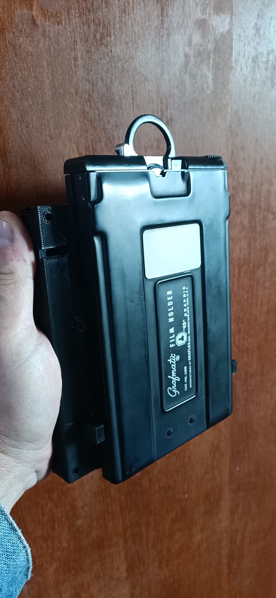

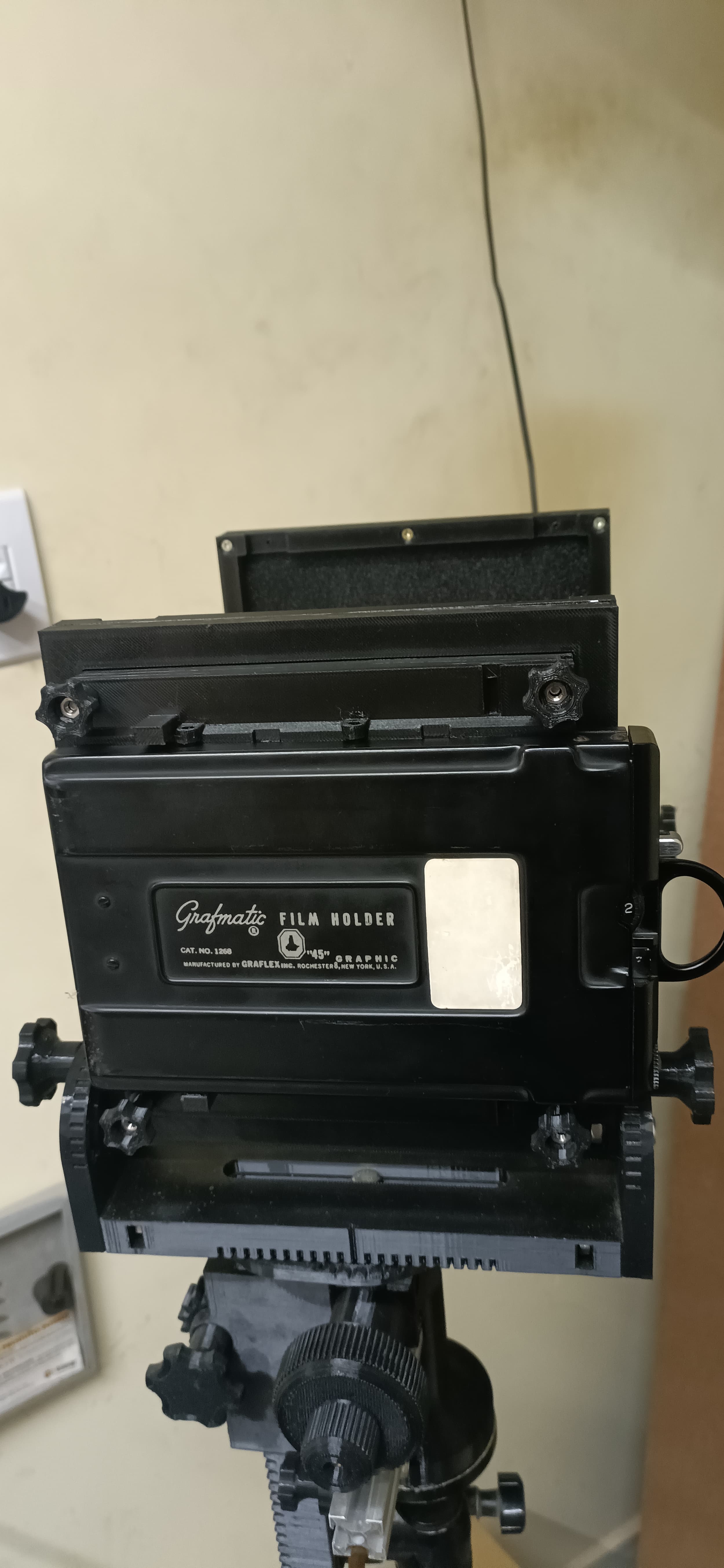

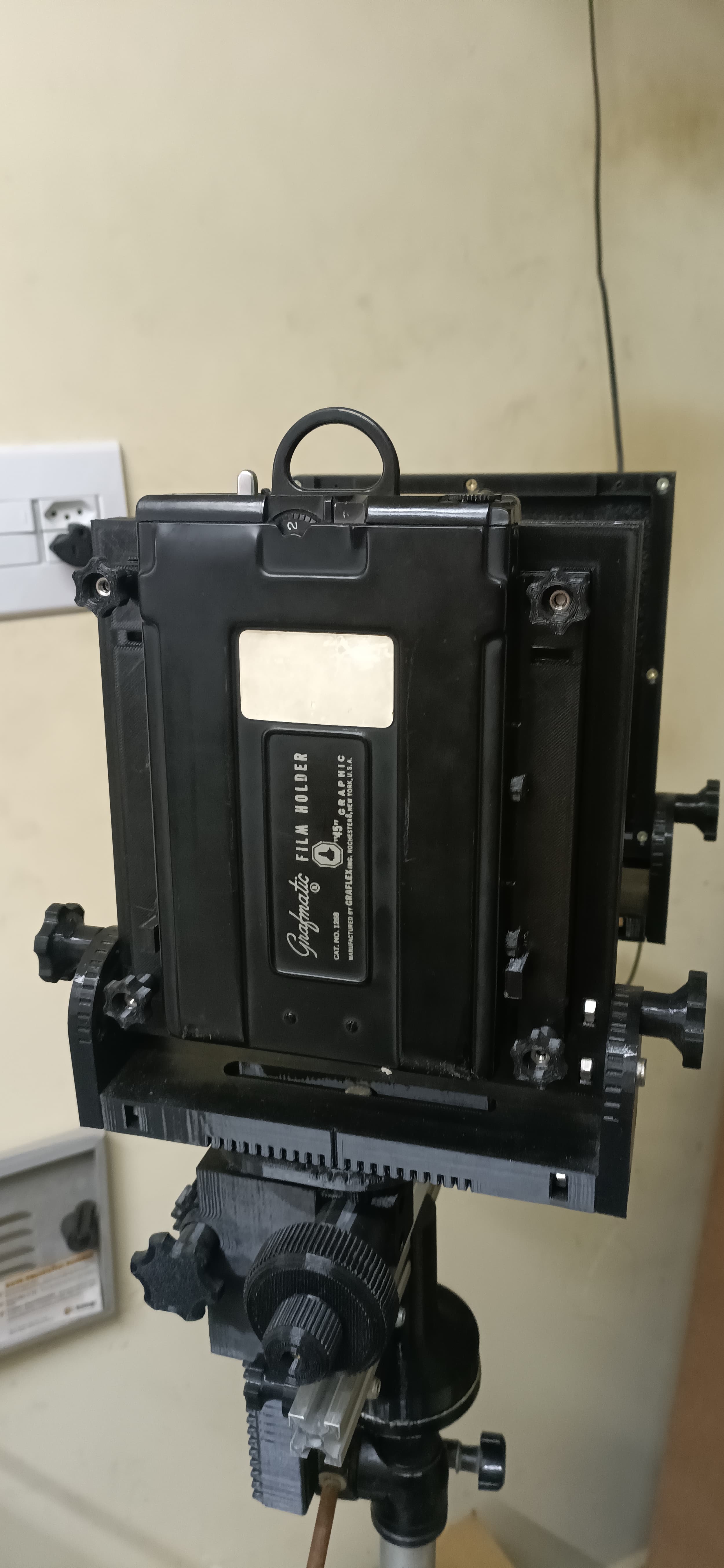

Painel traseiro montado, com demonstração do encaixe do suporte do loader nas posições landscape e portrait…

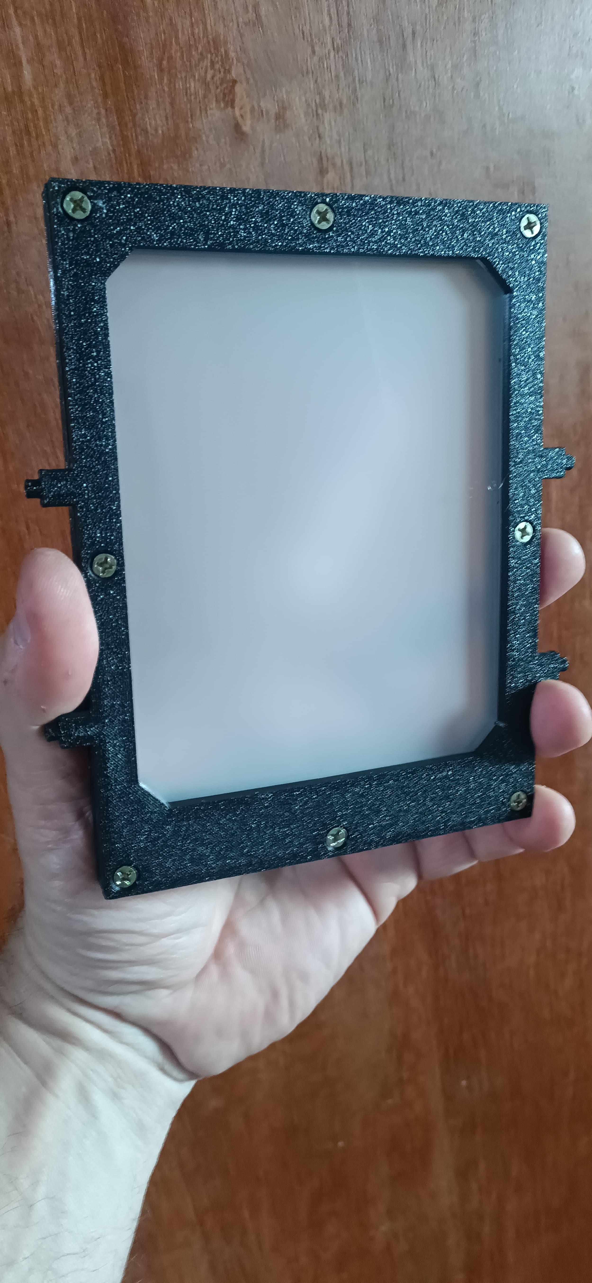

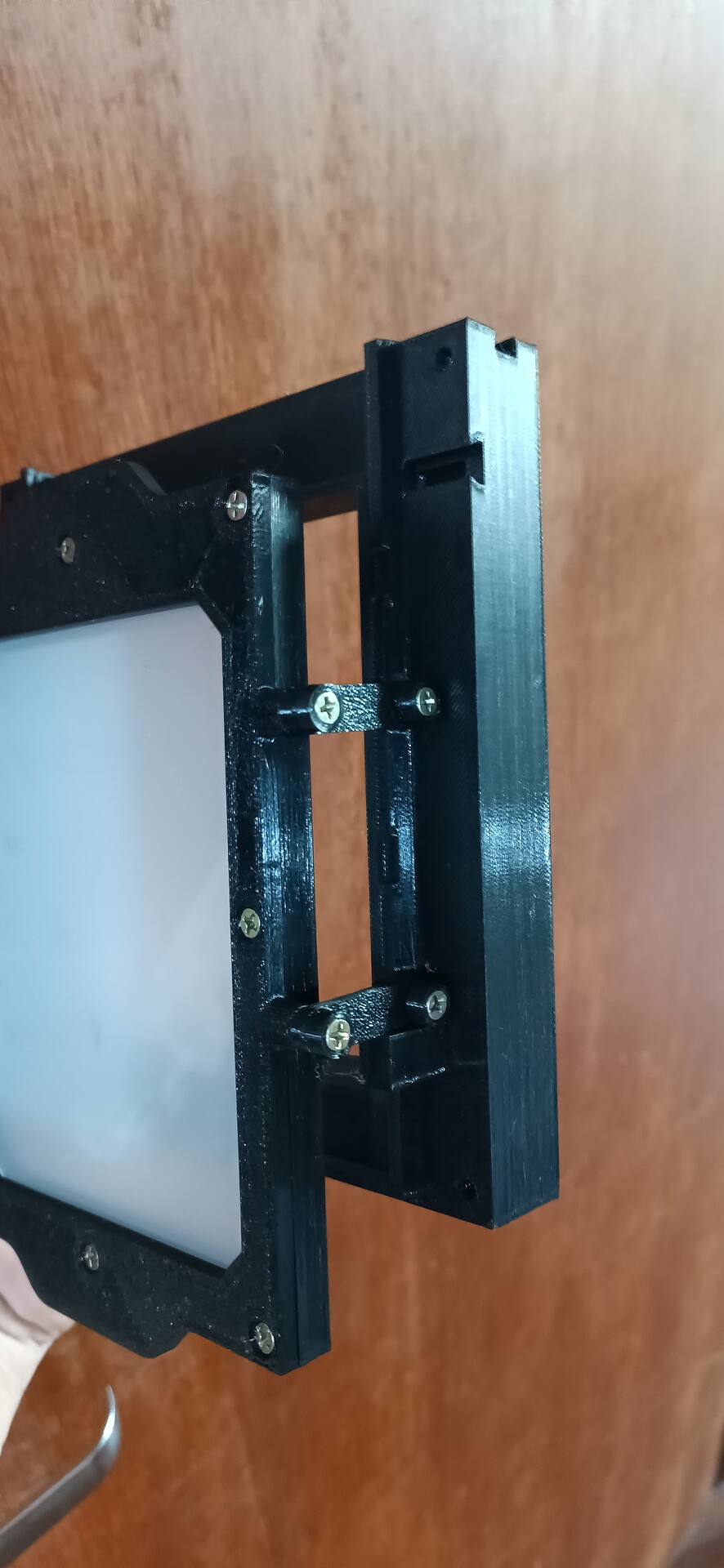

Tela de focalização pronta!!! Comprei uma tela bem simples, de vidro despolido liso sem nenhuma frescura. Havia modelos com retícula quadriculada, com auxílio de focalização de imagem partida, lente de Fresnel etc. Mas o preço subia exponencialmente. Preferi dar passos menores…

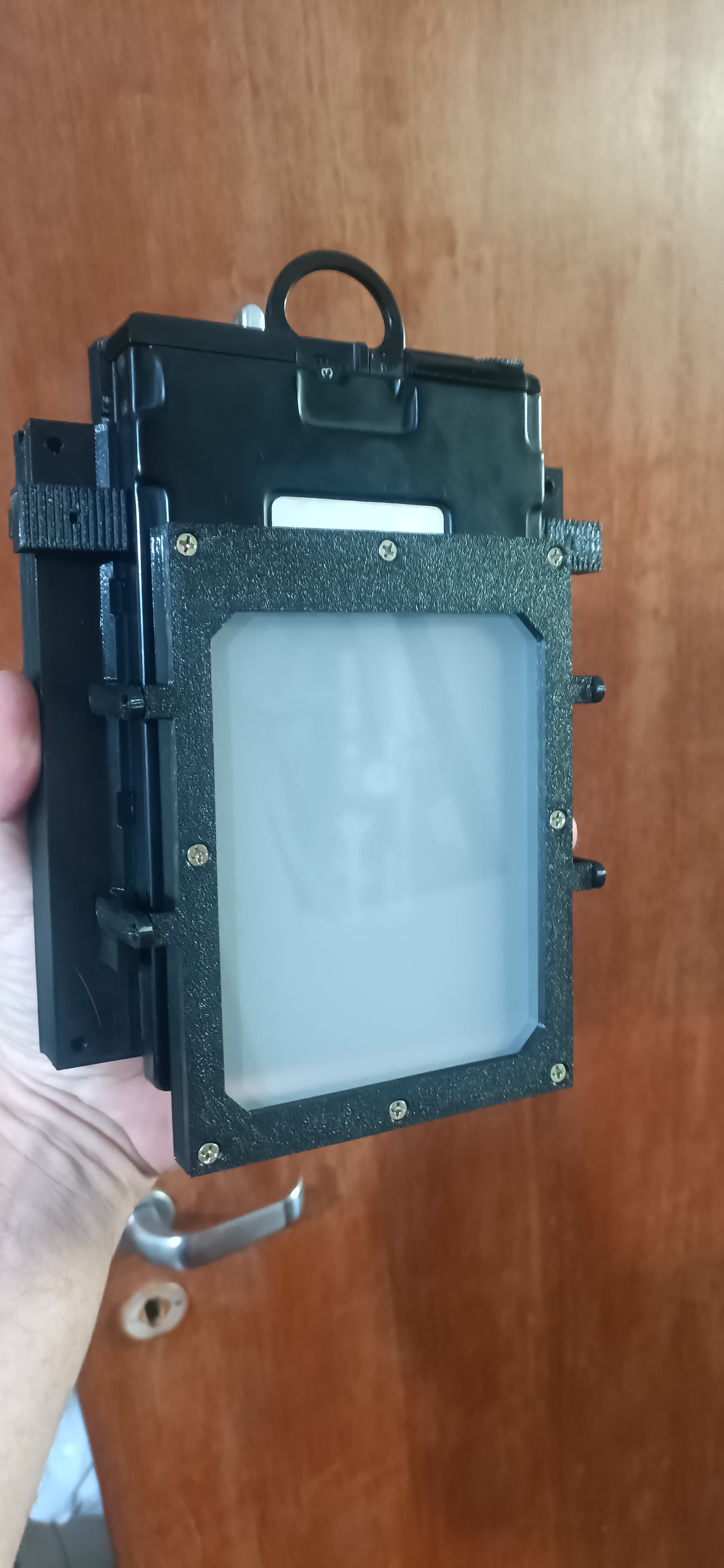

Agora é montar o conjunto traseiro. As travas do loader já estão montadas e testadas. Falta agora instalar as bieletas para deslocamento da tela de focalização e as travas da tela em posição de trabalho…
O suporte do loader com a tela de foco instalada e deslocada para encaixar o loader. Quando o loader é retirado, a tela é realocada para seu berço e travada no local. As duas “orelhas” ranhuradas, são as travas que mantém a tela em sua posição de serviço.
Tive mais uma vez uma prova de que impressão 3D exige doses elevadas de paciência e resiliência… NÃO GOSTEI do sistema de articulação dos links de deslocamento da tela de focalização. Não davam a necessária segurança e com o tempo a tela acabaria caindo e como tem vidro ali, a quebra seria fatal.
Reforcei o sistema, mas desta vez, ao invés de quatro parafusos, tive de dobrar a parada… Detesto parafusos em excesso, mas quando é o preço da segurança, tem de por. Com isso, tive de REDESENHAR e REIMPRIMIR o suporte do loader, o que somou mais DEZOITO HORAS de operação e também redesenhar e reimprimir a moldura traseira da tela de focalização (mais OITO HORAS). Mas valeu a pena. Ainda hoje, postarei fotos de como ficou…
