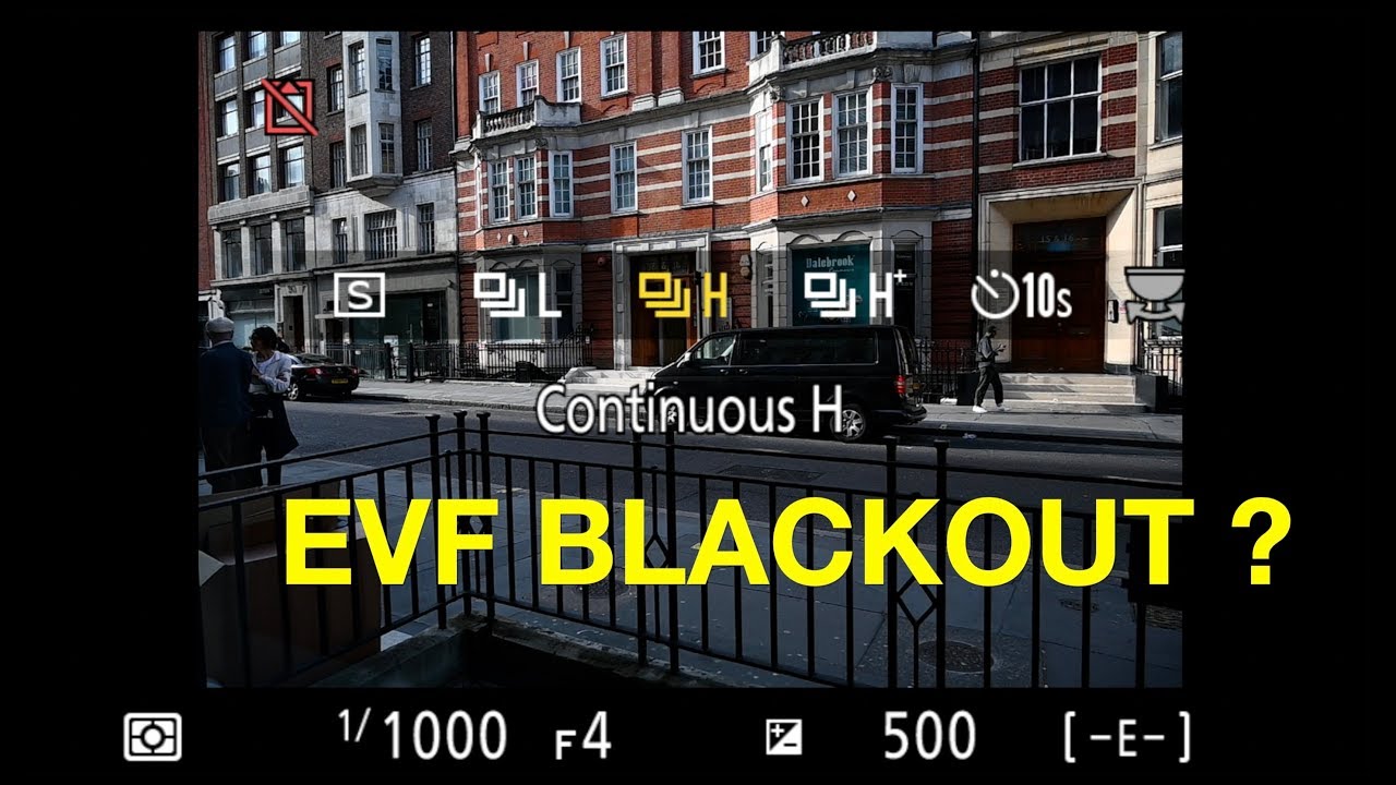

Além disso outra coisa que você tem de considerar/entender é o a questão do EVF (electronic viewfinder) em relação o OVF (optical viewfinder) das DSLR’s. Dependendo no modelo da câmera existe um atraso/blackout na imagem vista no EVF. Sugiro dar uma pesquisada sobre isso.
Segue aqui um exemplo:

Nesse vídeo também tem exemplo do blackout EVF que comentei acima.
