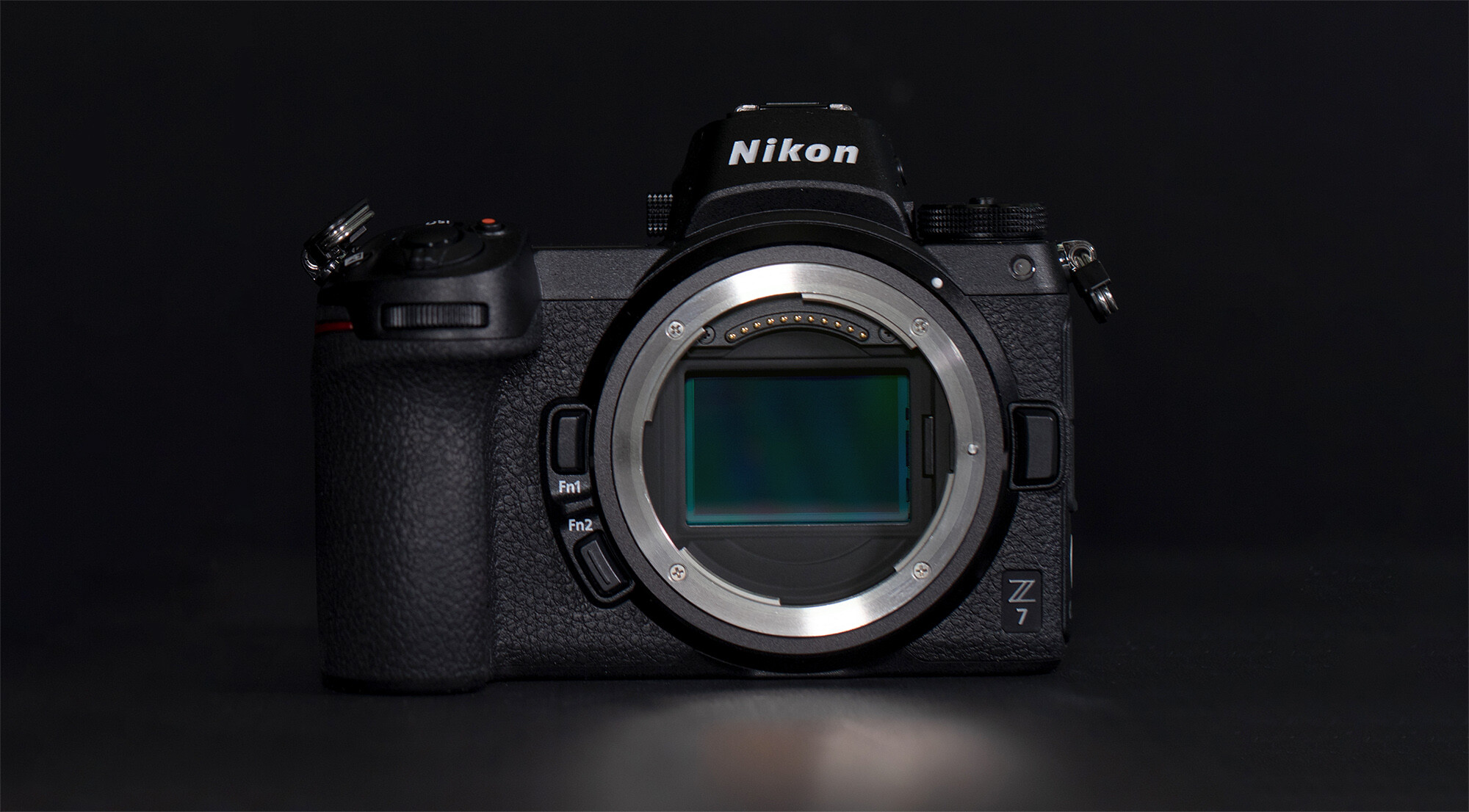

Estou com a Nikon Z6II desde outubro de 2021. Logo que pus as mãos na Z6II chamou minha atenção a ergonomia da câmera. Apesar de pequena, a pegada lembra a DSLR… sensação de equipamento sólido nas mãos. A cam passa confiança pela sua construção robusta e muito bem vedada contra intempéries. Aqui cabe uma passagem recente. Estava fotografando aves um pouco antes do Natal e fui surpreendido por uma forte chuva de verão dentro da mata. Sem proteção, a câmera e lente tomaram um banho de chuva intensa por uns 07 minutos – ficando totalmente lavada. Enfim, nenhuma surpresa!!! A câmera passou incólume por esse banho. O blog Lensrental desmontou uma Z7 ‘a câmera full-frame sem espelho mais bem construída que desmontamos’
