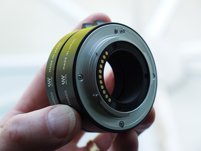

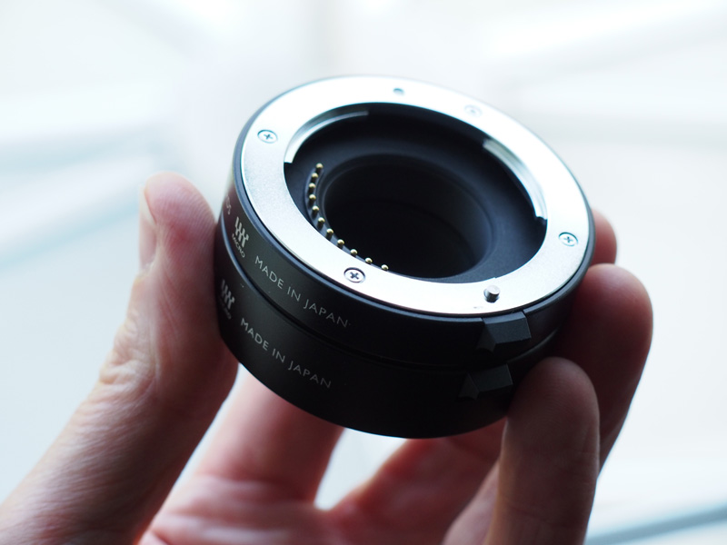

Tbém não tenho experiência com tubos extensores, mas isso tem data pra acabar… :clap: :clap:… dia 13/08 chega de fora minha OM-D e um dos acessórios que comprei é um kit com 2 tubos Kenko com conectores eletrônicos (contatos).

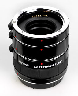

Na internet os conectores com contato da Kenko (ela tem pra Nikon e Canon tbém) são bastante elogiados. Nas DSLR a espessura dos tubos é bem maior do que no formato M4/3… não sei quanto isso influência na questão de perda de luz de um formato em relação ao outro. Alguém sabe???
Os tubos que comprei tem 10mm e 16mm (podem ser usados separados e/ou acoplados o que resulta em um tudo de 26mm)

Eu pretendo comprar futuramente tubos com conexão mesmo. Os kenko ainda estão em primeiro lugar na escolha, até o momento, me pareceram ser os melhores.

Existe diferença entre os tubos com “montagem de metal” e os de plásticos?
E os tubos da própria Canon? são melhores?
http://www.bignorman.com/images/products/xl/canon%2025mm.jpg
Olha, eu acho que o que deve mudar de tubo pra tubo, é mais o material mesmo, os mais caros devem ter material de melhor qualidade. Acredito que o metal traga mais resistência ao encaixe do tubo.
E os tubos da canon seriam mais caros do que os da kenko provavelmente só pelo nome mesmo. Assim imagino, hehe. A Nikon tbém tem tubos de extensão, e são mais caros do que os “genéricos”.
