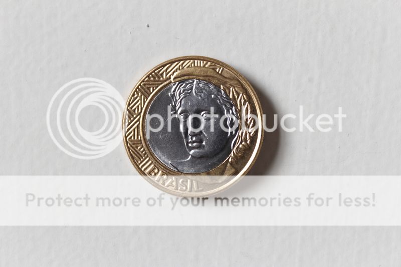

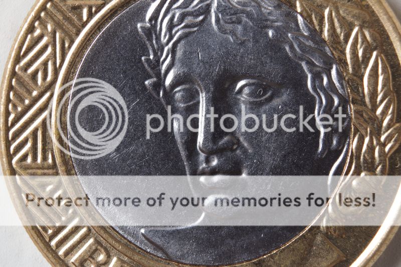

Helena, depois de enrolar um bocado fiz umas fotinhas aqui para melhor guarnecer o tópico.
Lente utilizada em todas 18-55mm. Tubo extensor genérico sem contatos. Cam no tripé e visualização pelo LCD com magnificação para acertar o foco direitinho. Como estava, mais ou menos no mesmo plano da moeda, nem me preocupei com a abertura setada na lente. ACHO que foi 3.5 em todas.
01.
55mm +/- na distância mínima de foco (se houve diferença foi de poucos centímetros)

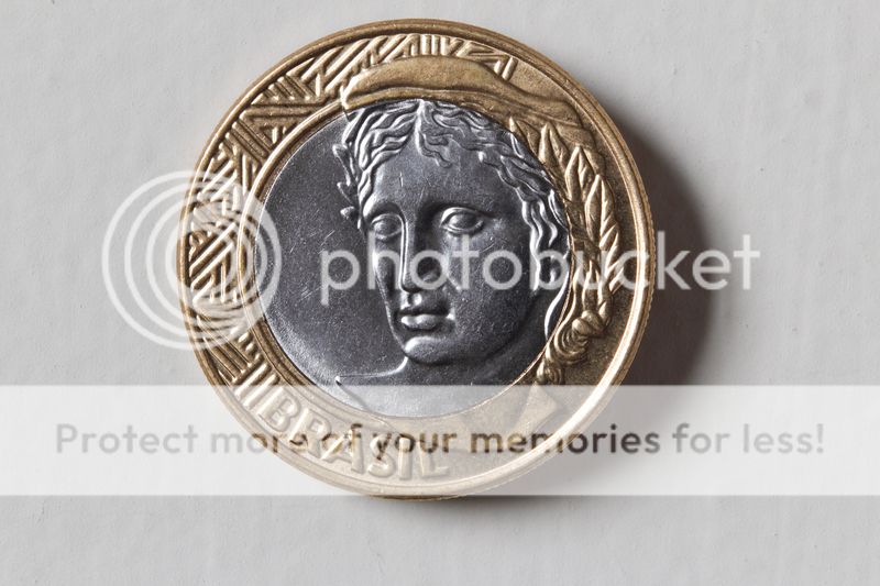

02.
55mm + anel 1

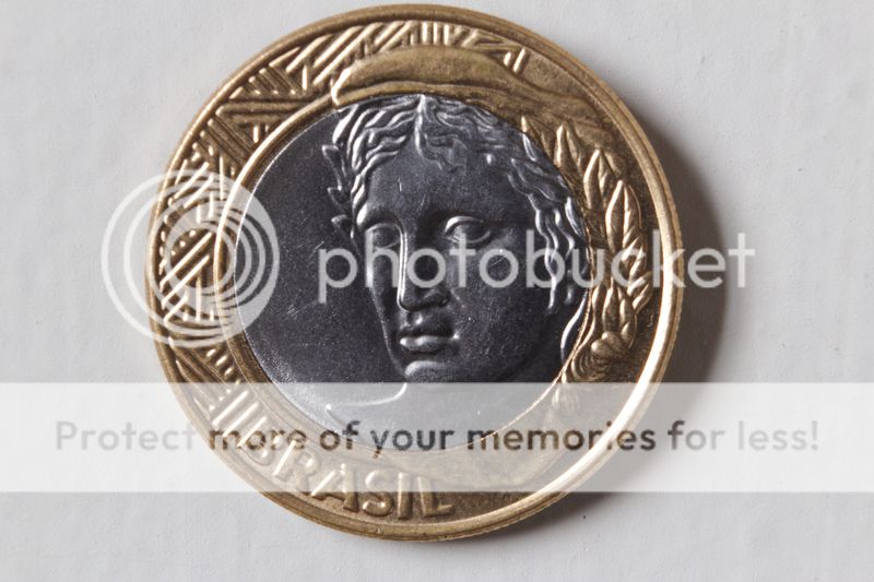

03.
55mm + anel 2

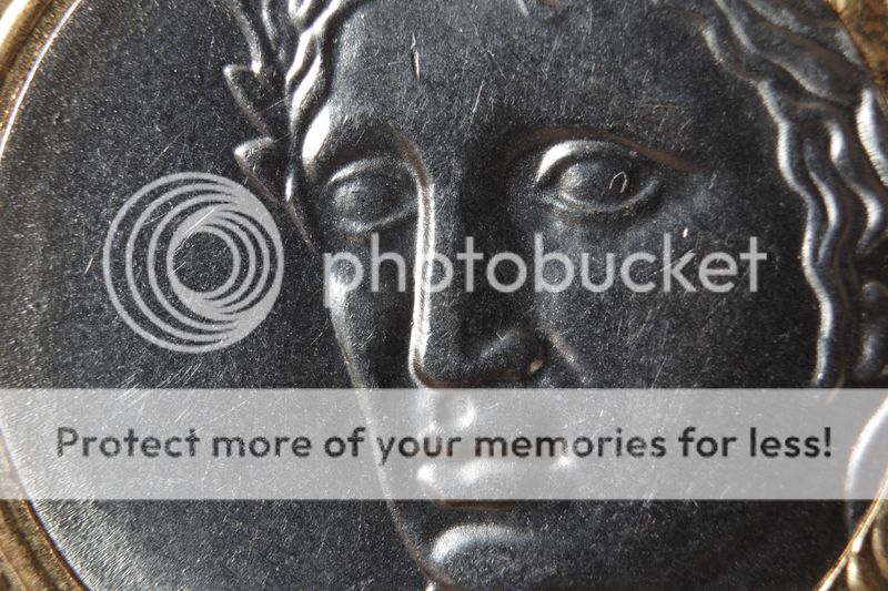

04.
55mm + anel 3
05.
55mm + anel 6 (junção dos anéis 1, 2 e 3)

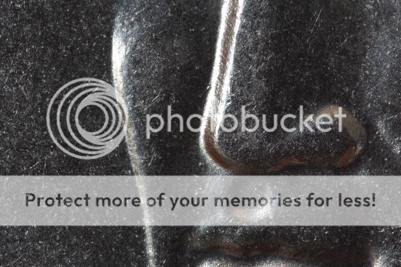

06.
E por curiosidade, 55mm invertida. :smiley:
Nossa Hyde, muito bacana!! :clap:
Impressionante como a lente invertida dá uma magnificação muito legal. pena que é tão chatinha de usar.

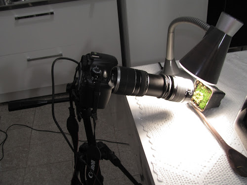

Um teste com uma 55-250mm acoplada com uma 18-55mm (esta última invertida)
Não está bem focado, mas a T3 infelizmente parece não ter bloqueio do espelho :frowning:
