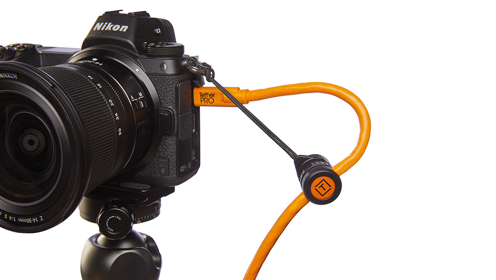

Ou ainda um app de terceiros - tipo, há muito tempo atrás quando eu tinha Nikon, eu usava isso: https://play.google.com/store/apps/details?id=com.HeliconSoft.HeliconRemote2&hl=en_US
Em todo caso, suponho que vc vai precisar de um cabo USB que conecte a sua camera ao tablet. Talvez um cabo micro usb x micro usb. Esquece HDMI, a não ser que vc ligue a camera a um monitor externo (o que não é má ideia).
