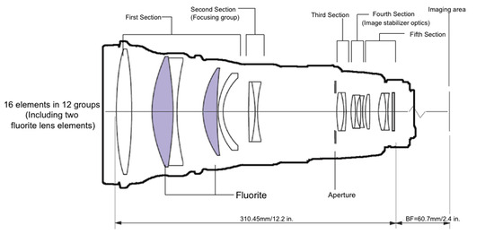

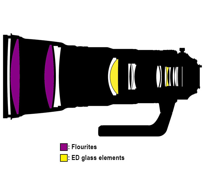

Mas vc esta fazendo uma confusão danada com coisas que não são comparáveis, abertura, estabilização, tipos de elementos óticos incluídos no projeto (fluorite, UD), etc… tudo isso faz mudar as caracteristicas da lente.
Pra facilitar, pega um único comprimento focal, veja o que muda tudo devido a essas variáveis, por exemplo, a sua prova irrefutável comparada com out objetiva Canon:
Canon EF 400mm f/2.8L IS II USM
Nikon AF-S NIKKOR 400mm f/2.8E FL ED VR
Depende tbm da distancia entre o ultimo elemento e o sensor… e ainda sofre a influencia pela curvatura do ultimo elemento óptico, que normalmente serve justamente para corrigir a imagem será projetada…

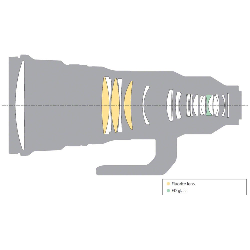

Como curiosidade, o diagrama da nova Sony 400mm f/2.8 é bem interessante. Eles deslocaram os elementos grandes para o centro da lente, para balancear melhor o peso:
Enviado de meu SM-G930F

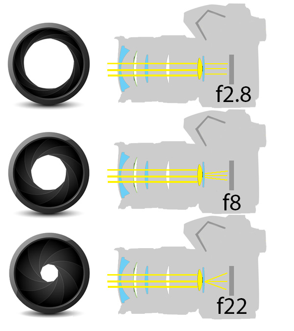

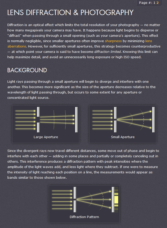

Está na própria definição, a imagem passando por um orifício pequeno (menor abertura) terá raios que vão chegar no sensor percorrendo caminhos diferentes mais longe (nas bordas), outros mais perto (no centro do sensor)… esse é um dos motivos que fazem parte do conceito de difração e disco de airy.
“Since the divergent rays now travel different distances, some move out of phase and begin to interfere with each other — adding in some places and partially or completely canceling out in others. This interference produces a diffraction pattern with peak intensities where the amplitude of the light waves add, and less light where they subtract. If one were to measure the intensity of light reaching each position on a line, the measurements would appear as bands similar to those shown below.”
https://www.cambridgeincolour.com/tutorials/diffraction-photography.htm

Exatamente, mas esse desvio dos raios é causado pela abertura. Não tem a ver com a distância ou a curvatura do último elemento.

Mas o comprimento focal de uma 400mm é diferente de uma 17mm…
Não entendi a relação. O comprimento focal tbm não tem nada a ver
Por que não??? e o elemento ótico está longe, pra compensar o f/22 de uma 400 tem que ser bem maior que o f/22 de uma 17mm… percebeu??? Se colocasse o diafragma f/22 de uma 400mm do mesmo tamanho que na 17mm ficaria uma caca… é neste sentido…
