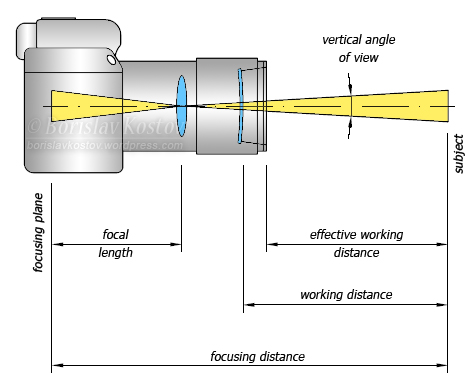

Um outro ponto que lembrei é por ex:
uma lente 50mm na full frame ele tem essa nomenclatura pq o ponto de convergencia fica a 50mm do filme e o ângulo na diagonal é 46 graus para se formar uma imagem 24X36mm.
em grande formato de 8X10 a lente normal é a 300mm, pq para cobrir toda area do filme que daria 20X24 centimetros a lente estaria a 300mm do filme num ângulo a 46 graus na diagonal
mas se vc tiver lentes que alterem a distancia do filme ou sensor para se conseguir a mesma imagem equivalente ai é possível que haja uma diferença nas imagens
e um 35mm no aps-c poderia ficar diferente da 50mm no full frame
quando se utiliza um Speed Booster, tele-converter, tubo extensor ou lentes projetadas para estar muito perto do sensor como no caso de lentes nas cameras de celular
